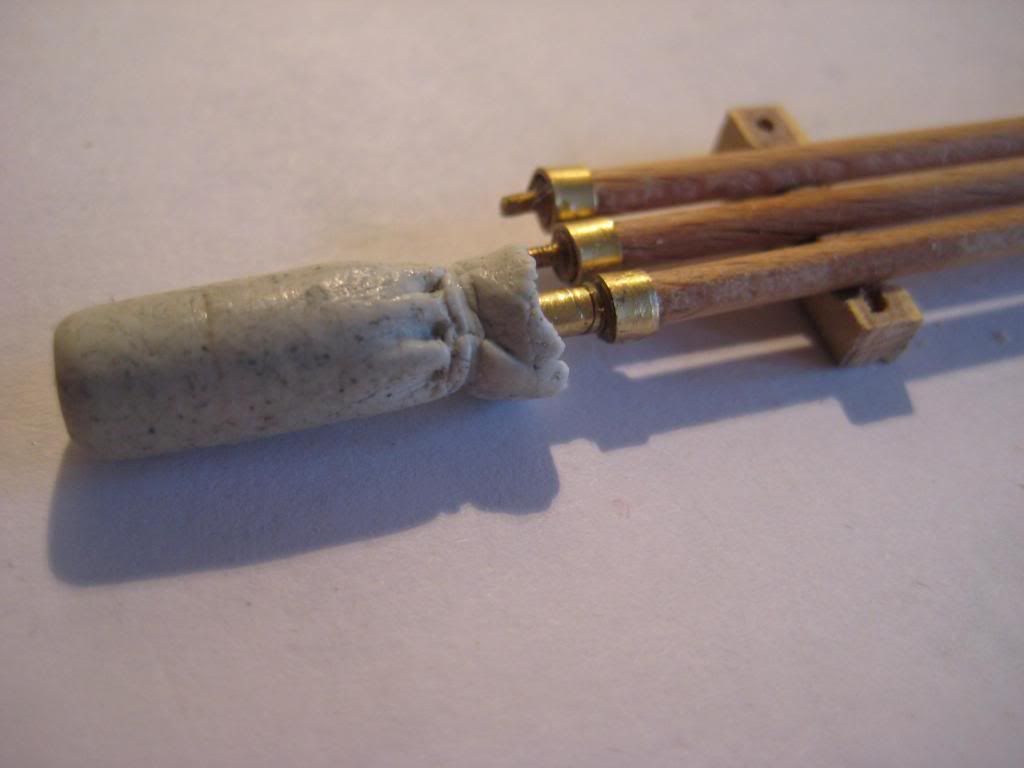

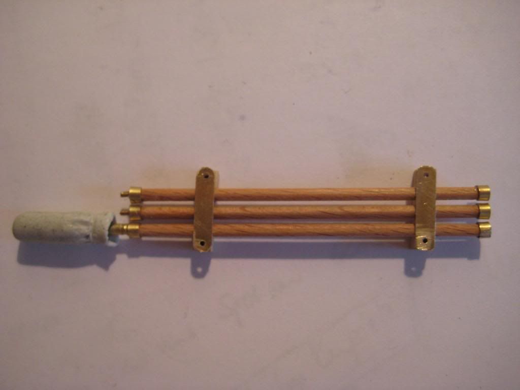

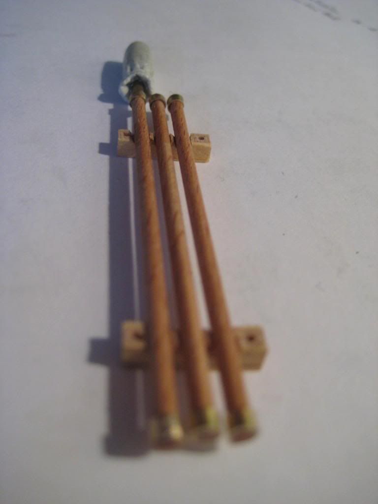

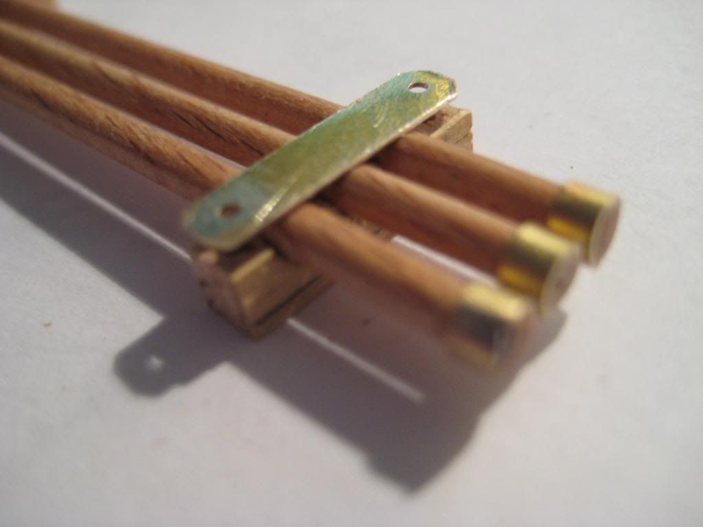

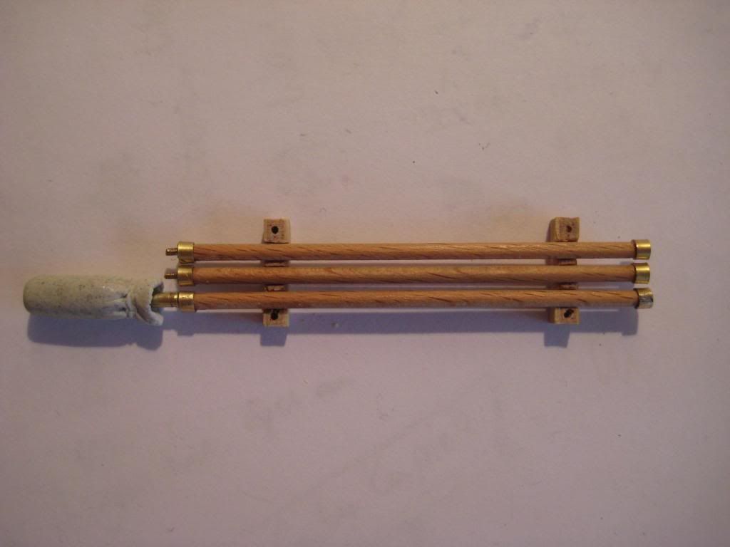

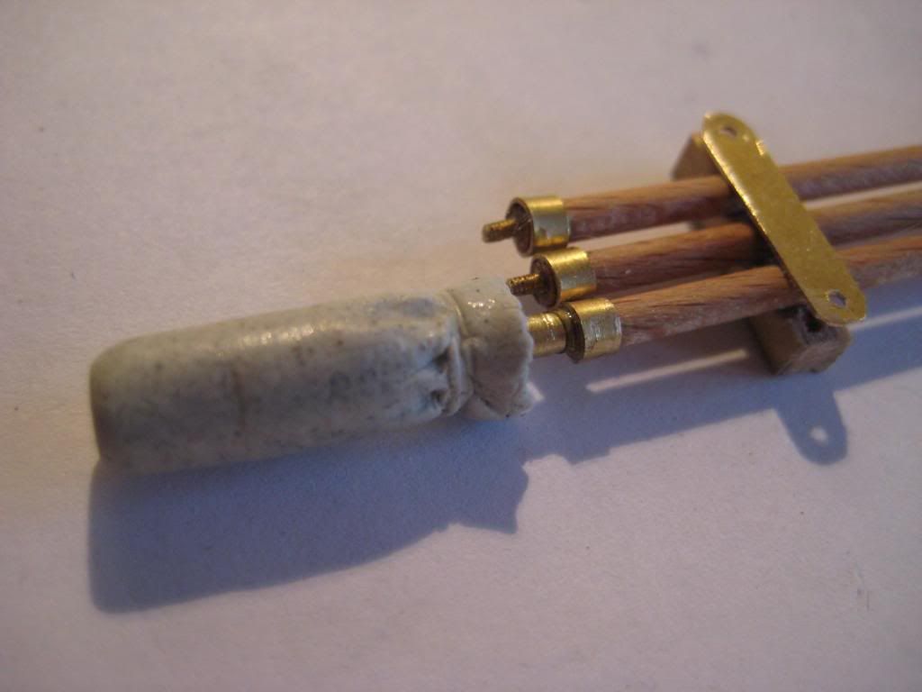

      habe am Wischergestänge weiter gemacht und es soweit fertig, daß ich es an den Bagger bringen kann, wenn alles angemalt ist.
      Die Bürste war ja noch ein offener Punkt, an der noch etwas nach letztem Stand gemacht werden sollte. Manches erledigt sich von allein...nachdem ich die Bürste kanppe 10-15min. habe trocknen lasen, war die Festigkeit so gut, daß ich noch daran Formen konnte. Manches Bedarf halt etwas Zeit und Ausdauer...
      Heute kam dann eine Halterung für die Stangen dran. Da ich mit so sehr kleinen Bohrungen in Poly immer meine Bohrer verklebe und damit auch die Löcher vergeige (liegt daran, daß ich die Drehzahl nicht weiter senken kann), habe ich mich dazu entschlossen, die Halterleisten aus Holz anzufertigen.
      Aber hier nun die Bilders...
      Um die Stangen zu fixieren, gab es dann noch zwei kleine Flacheisen aus Messing, die ich mit einer 1mm Gewindestange am Bagger befestigen werden und das Flacheisen mit Muttern anschrauben werde.
      Ähnliche Konstruktion wie bei meinem Tiger...hier auf den Bilder eben nur das Flacheisen ohne Muttern und Gewindestange
      Freu mich schon, das Zeugs an den Bagger zu bringen...hoffe euch gefällts... :pinch:
