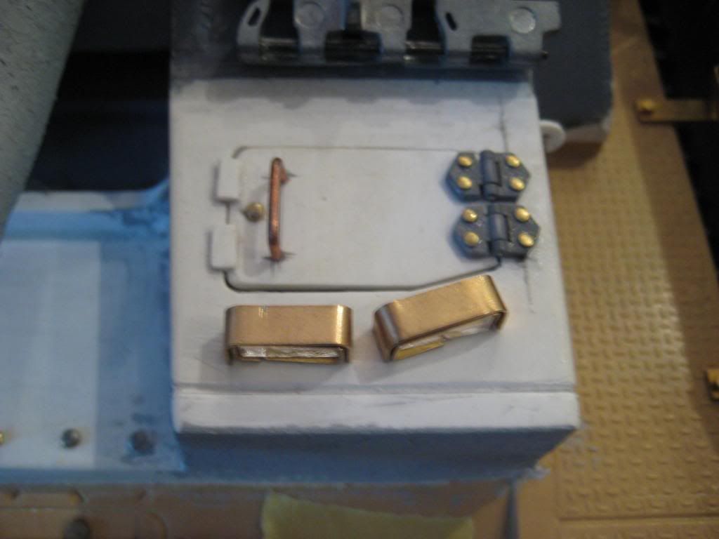

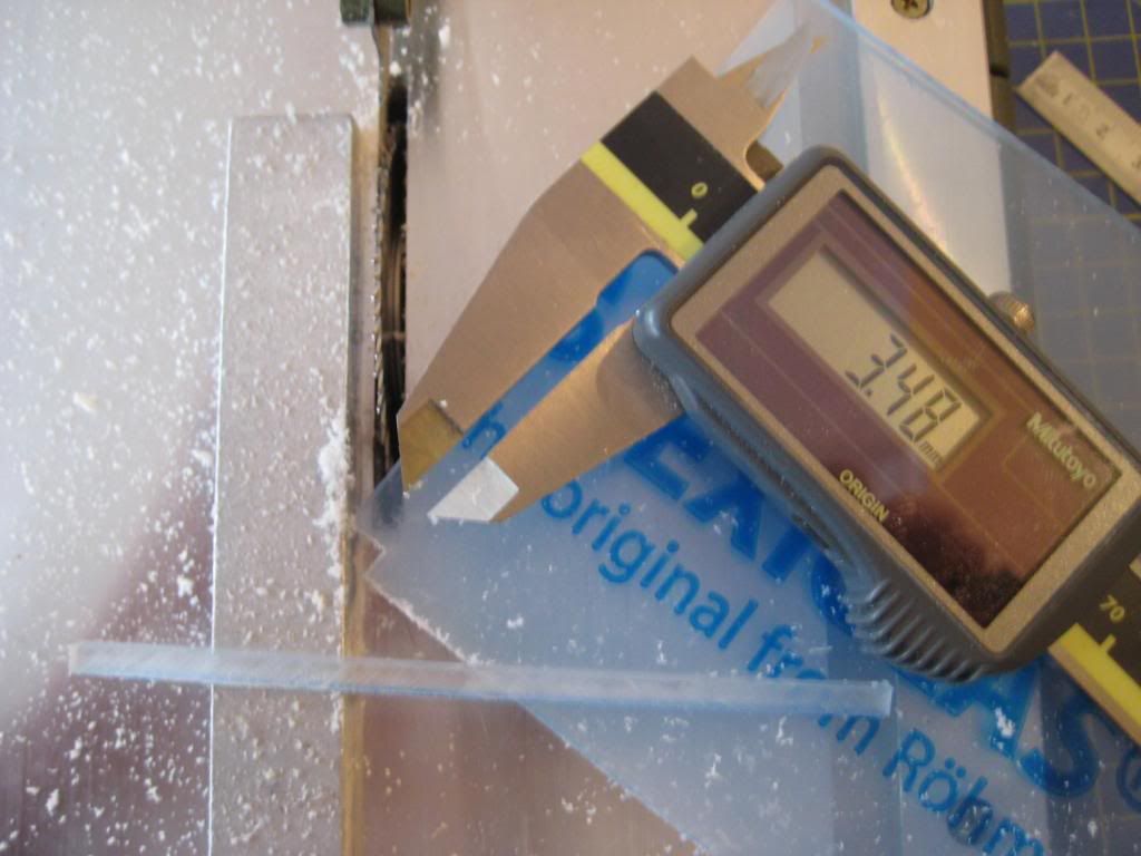

      Mir waren die Winkelspiegel in den letzten Tagen ein Dorn im Auge, also ging es heute los...

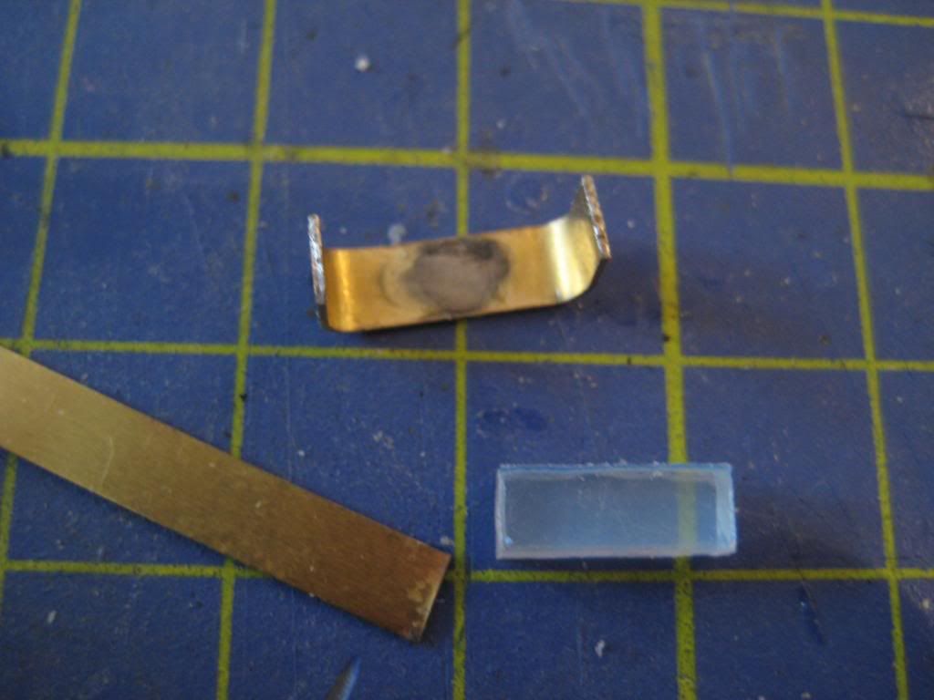

      Das hab ich dazu verwendet...
      Zuerst aus dem Plastik einen dünnen Streifen heraus gesägt und drei (man weiß ja nie) Stücke abgeschnitten.
      Aus den Materialien werden nun eine Einfassung für die Spiegel gebogen und verklebt und dann auf dem Modell passen justiert und verklebt...

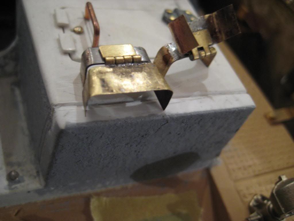

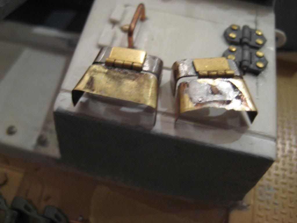

      ...ich pruckel den ganzen Nachmittag an den zusätzlichen Regenschutzklappen, die mit einem Scharnier wegklappbar waren...aber irgendwie...naja...
      der Tag ist rum und mehr hab ich nicht geschafft...werde die Winkelspiegel so lassen, wenn mir nicht noch die leuchtende Idee für den Zusammenbau kommt...
      NACHTRAG...

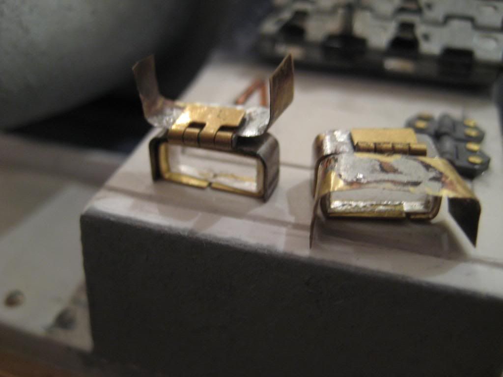

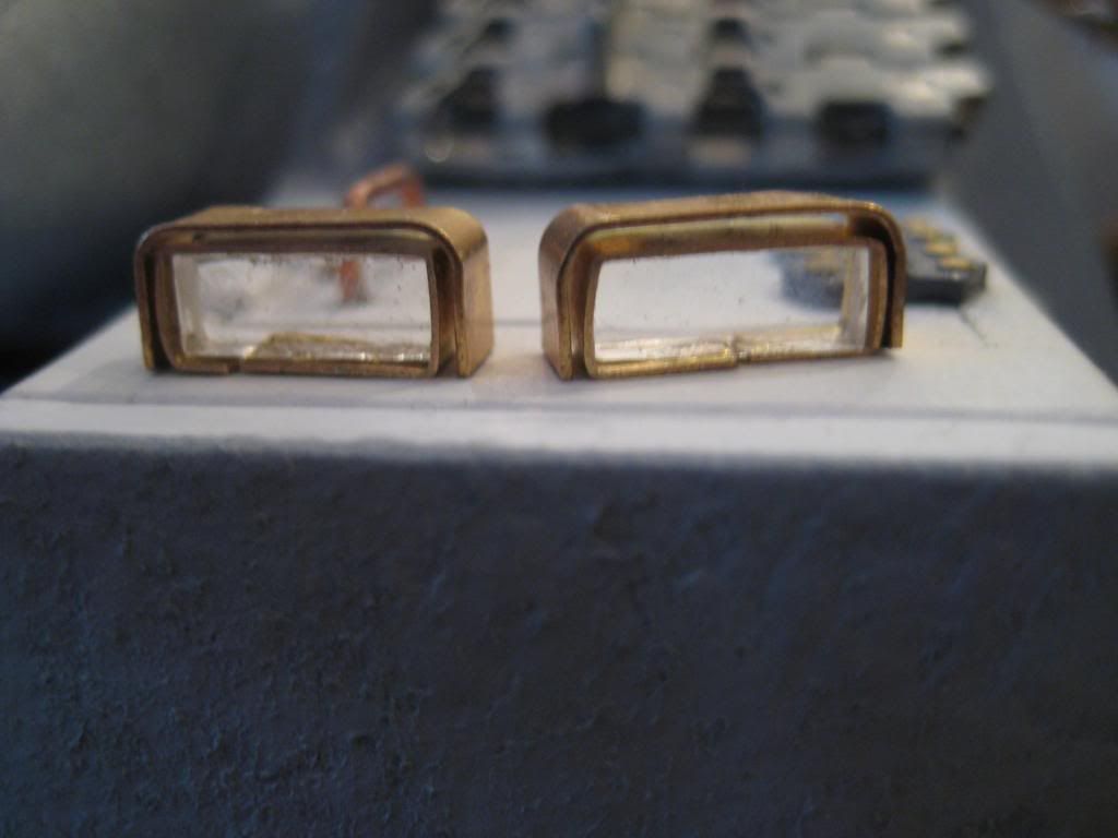

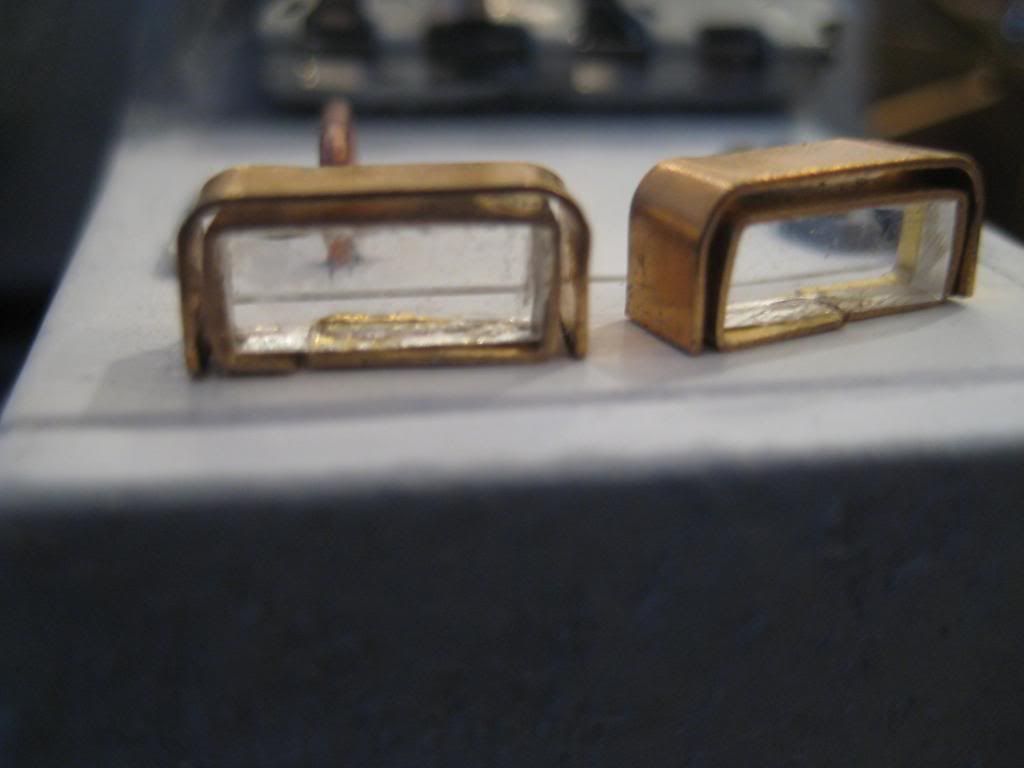

      ...eigentlich hatte ich ja heute keinen Bock mehr, aber es läßt mich nicht los...und diese Regenschutzklappen waren doch eine Herausforderung....
      So sehen die Dinger eben funktionstüchtig aus...sie werden allerdings noch etwas angehübscht (Verschraubung am Scharnier) und ja ich weiß, zu viel Lot drauf, aber egal, das schmiergel ich noch runter...die rechte Klappe ist etwas zerfranst, ist bewußt so gehalten (hehehe...) dort will ich einen Treffer realisieren, der die Klappe etwas zerdeppert hat und notdürftig hingedengelt wurde...
      Also ....hier nun kleines Kino...
      Vorher hatte ich versucht, alles zu löten...naja :cl ...versuch macht klug... :cj
      mit Superkleber hält das auch bombenfest...warum nicht gleich so...!!! :bl
