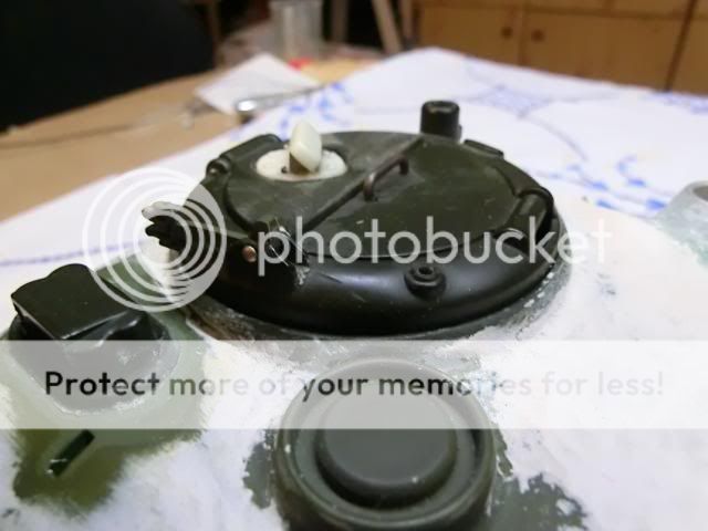

      Als erstes mußte die Kdt-Kuppel dran glauben, die hab ich durch eine Matorro - Split Hatch Luke ersetzt. Drehbar natürlich.
      Auch die Halterung für das MG ist beweglich.
      Die Luke bekam natürlich einen Winkelspiegel
      Auch innen einige Details

      Auch die Nahverteidigungsluke wird beweglich.
      Aus HL-Teilen - kein Problem

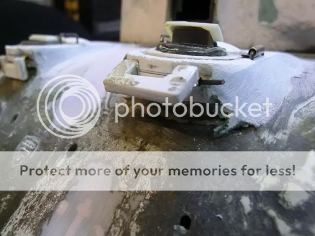

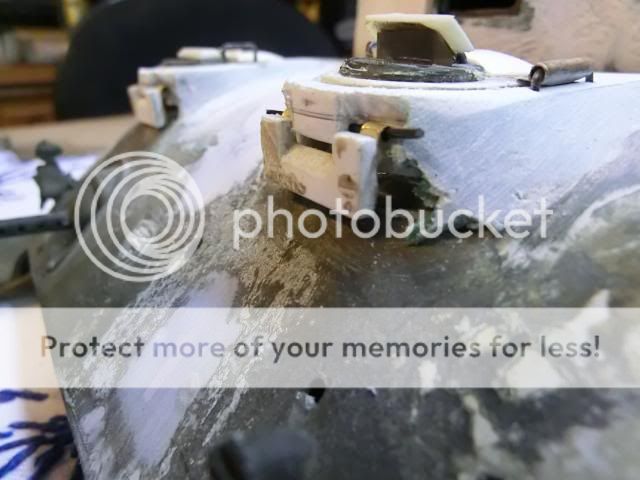

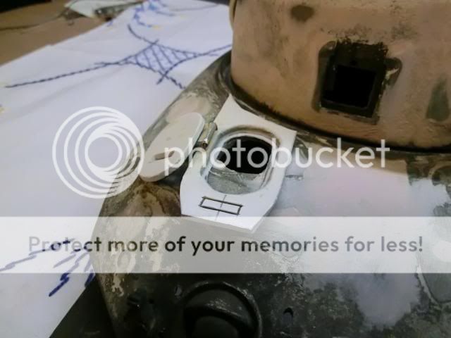

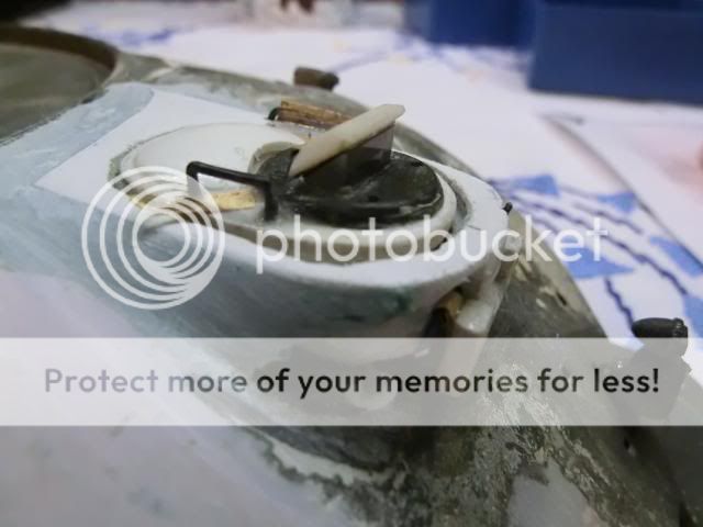

      Jetzt hab ich mich mal vorsichtig an den kleinen Luken versucht.
      Nen Winkelspiegel hab ich auch eingebaut.
      Oben guckt er natürlich auch raus
      Da ich ja nun ein "aus dem Bauch heraus" - Bastler bin (er ist ja auch wirklich groß genug), hab ich mal kräftig weitergebastelt.
      Dabei kam heraus, daß ich die ältere, ursprüngliche Lukenart für Fahrer und Beifahrer bauen will.
      Sowas hier :
      Diese komischen kleinen Klappen vorn, sind Schutzklappen für einfache Sehschlitze. Außerdem wollte ich die Klappen für die Winkelspiegel funktional bauen, d.h. man soll den Winkelspiegel auch herausnehmen können.
      Na denn......gut und wohl ! Das kam bis jetzt dabei heraus :
      Die Unterkante der Sehschlitze ist noch nicht ganz angearbeitet - kommt aber noch.
      Die Luke von Nahem:
      Winkelspiegel eingesteckt
      Sehschlitzklappe beweglich :
      Wie gesagt : Die Unterkante der Luken, mit den Sehschlitzen muß noch angearbeitet werden.
      Hier nochmal die Luke geöffnet. Mit Spiegel-Schacht und Winkelspiegel

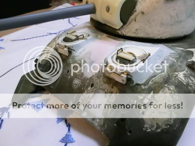

      So, heute gings mal ein wenig weiter.

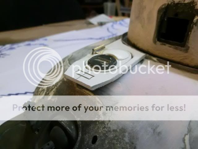

      Die Beifahrerluke hat auch nen Winkelspiegelschacht erhalten.
      In dem Zuge entstand auch der Sockel für den Lüfter.

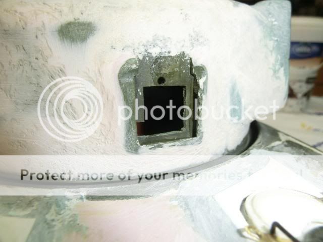

      Auch die Sehschlitze für die Luken sind angearbeitet.
      Blick in den geöffneten Sehschlitz
      Jetzt muß noch der Kleber für den Lüfter und den WS Schacht trocknen, dann gehts weiter.

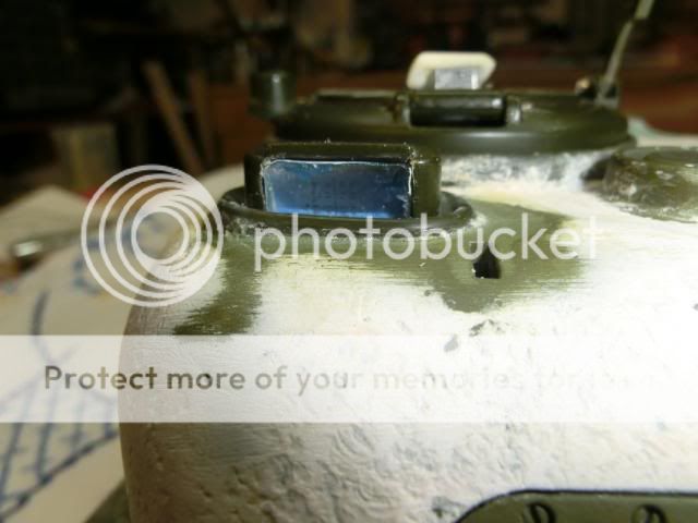

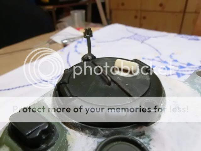

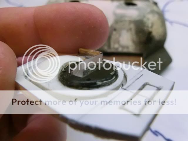

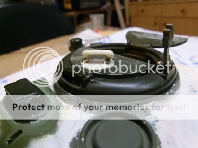

      Als erstes hab ich die Kdt.-Luke umgebaut. Vorher hab ich noch fix nen Abdruck davon gemacht, und neu gegossen, falls die andere zu Bruch geht, und ich dann ganz ohne dastehe.
      Nen Winkelspiegel (konventionell) hab ich auch geschliffen.
      Innenseite

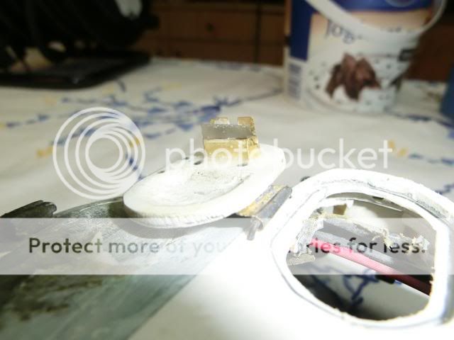

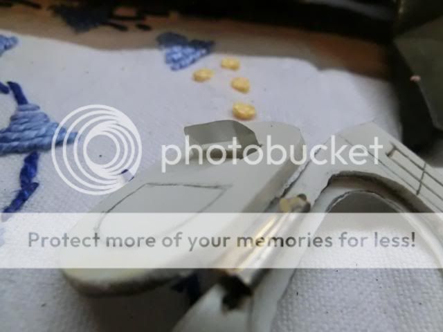

      So - nun kommts. Nun möchte ich versuchen, mal einen funktionierenden Winkelspiegel herzustellen.
      Erstmal, hab ich nätürlich ein konventionellen WS geschliffen und einen Messingrahmen dafür gelötet.
      Dann habe ich von einem billigem Schminkspiegel zwei passende Stückchen geschnitten
      Diese Teile sollen nun 45° schräg an den WS-Rohling montiert werden.
      Nun ist es so, daß die Spiegelstückchen etwas schräg angeschliffen werden müssen, damit sie besser montiert werden können.
      Nun noch mal eine Frage: Gibt es viellecht eine Art Schleifstein, mit dem man Glas bearbeiten kann ? Am besten einigermaßen passend für einen Dremel ??

      Moin Männers
      Tjjaaaa - wie so oft, gab es auch hier einen kleinen Rückschlag.
      Mittels solch einem Schleifstein....
      (Wenigstens Ralf´s Tip war super ! :thumbsup: )
      habe ich die kleinen Spiegelstücke entsprechend beschliffen
      und eingebaut, bzw. eingeklebt. Das allerdings nur an der beschichteten Oberseite, ans Blech. Klar.
      Das zweite Stück natürlich auch
      An dieser Stelle war schon festzustellen, daß das Ganze NICHT, wie gewünscht, funktioniert. Schade.
      Weshalb nun nicht ?
      Weil:
      1. Das Hauptmaterial des Prismas nicht aus Glas, sondern aus Acryl besteht. Das ist viel zu unrein, um einen glatten Durchblick durch die Stirnseiten zu bekommen.
      2. Die quasi nur aufgelegten Spiegelstücke haben keine direkte Verbindung zum Prisma. Auch das ist eine Fehlerquelle.
      Wie könnte ich das nun ändern ?
      1. Das Prisma selbst, aus Glas fertigen.
      2. Die Schrägen direkt mit Silber oder Quecksilber bedampfen.
      kurz: Einen echten Winkelspiegel herstellen.
      Tja - Das ist das Ergebnis / Erkenntnis aus dieser kleinen Fummelei.

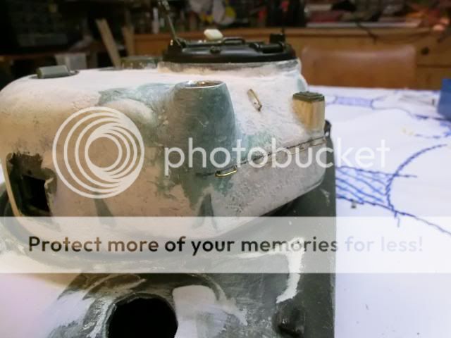

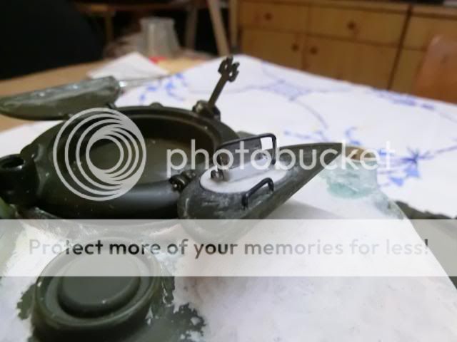

      Die Rohr-oder Marschzurrung
      Der aufgesetzte Wannen-Lüfter
      Schleppseilhalterungen/beweglich
      Winkelspiegel/konventionell Kdt-Luke
      Alle Winkelspiegel sind entnehmbar. Somit können die Klappen geöffnet und geschlossen dargestellt werden.
      in der anderen Lukenhälfte habe ich versucht, einen Griff und eine Lederpolsterung darzustellen.
      War gar nicht so leicht, etwas zu finden, daß nach Leder aussieht. :D

      Ssssooooo, nun noch ein kleiner Nachtrag zu dem im Vorfeld erwähntem Winkelspiegel.
      Vergessen habe ich das nicht. Es dauerte nur etwas, bis ich mir darüber klar wurde, wie es denn funktionieren könnte.
      In diesem Falle kam der eigendliche Zündfunke von jemand anderen.
      Aber so ist das eben. Die von Struppi erwähnte Geduld sollte man schon aufbringen. Manches geht dann auch viel, viel leichter.
      Vor allem : ES IST HOBBY ! Es muß nicht alles sofort und atok funktionieren. WIR HABEN ZEIT, nicht wahr ?? :D :D :D :D :D
      Wie erinnerlich lag der eigendliche Fehler in der "Unreinheit" des Plexiglasblockes.
      Ja - und wenn man ihn einfach wegläßt ????
      Tjjja - was soll ich sagen ? Es funktioniert ! ES FUNZT !!! :D :D :D
      Jetzt werde ich die Einblicke noch mit dünnem Plexi oder sowas verkleiden, und alles ist gut.
      Es ist noch nicht einmal so weit vom Vorbild entfernt.
      Die wenigsten Winkelspiegel haben einen vollen Glasblock. Viele nur ein kleines Prisma an den Einblicken, die allermeisten wirklich nur, wie ich es gebaut hab, einen Spiegel in 45° Schräge. Mehr nicht.
      So sehen die originalen M6-Periscope eines Sherman im Original aus.
      In diesem grünen Schacht ist nichts. Nur Luft. Ist einfach nur eine Verlängerung, quasi, und eine Halterung, damit man die Prismen befestigen kann, sonst nichts.
      Da sind wirklich nur diese Spiegel-Prismen in den Einblicken, und das wars.
      Um zu zeigen, daß es wirklich klappt, besorge ich mir noch eine einfache Endoskop-Kamera, und versuche dann mal Bilder zu knipsen.
