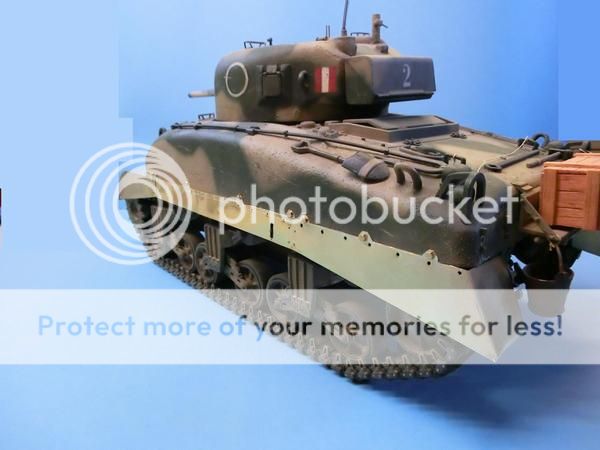

      Vor einiger Zeit konnte ich ein sehr schönes Sherman-Modell ergattern.
      Dieses Modell wurde von Manuel Keller gebaut und lackiert. Die Lackierung und Kennzeichnung des Fahrzeugs ist ihn hervorragend gelungen.
      Das Modell hat zwar noch die Matorro-Getriebe, allerdings eine Tamiya-Steuerung.
      Bislang haben die Getriebe klaglos funktioniert. Ich hab das Modell allerdings auch immer sehr pfleglich und vorsichtig behandelt.
      Quasi ein Sonntagsnachmittagsvordertürstehaufratenabzahlmodell ! :D :D
      Oft hat man mir vorgeschlagen, den Panzer umzubauen, oder zu verkaufen, oder umzulackieren, oder sonstwas...........
      Umbauen ??? Hand dranlegen ???? NIEMALS !! NIE NICHT !!
      Das wäre Frevel !!!
      Jetzt aber........so langsam....nach langem Überlegen und Planung.......möchte ich doch einmal Hand dran legen.
      Manuel möge mir verzeihen, aber ein wenig fehlt zum "echten" Engländer !

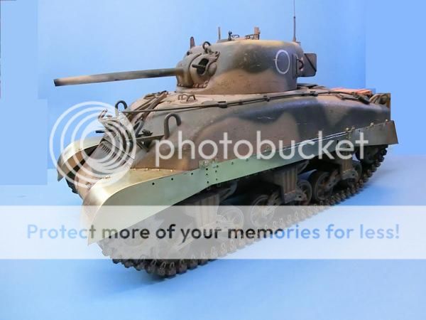

      Hier mal ein Original Bild:
      ....gutt ! Kann man schlecht erkennen.........
      So sahen sie aus :
      Ich hab mir allerdings vorgenommen, nicht alles total auseinanderzureißen und neu aufzubauen, das wäre dann wirklich Frevel, sondern das vorhandene Modell soweit wie möglich dem Original anzunähern.
      Dabei möchte ich die wirklich sehr schöne Lackierung erhalten, und die kommende Lackierung der Vorhandenen anzugleichen.

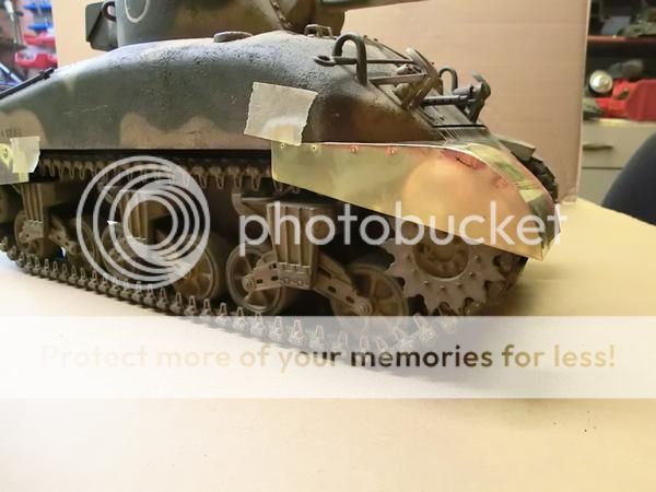

      Als erstes habe ich mich an die Schürzen gewagt. Dieses Mal habe ich tatsächlich Messigblech verwendet ( 0,25mm) und gelötet. Und tatsächlich hat es sogar gehalten !
      Dabei sei anzumerken, daß sich dieses Messingblech sehr gut mit einer MäcGeitz-Haushaltsschere schneiden läßt. ( 3 Stck für 1,99€) Und wenn sie stumpf sind, gibts neue.
      Zuerst einmal hab ich die Bleche mit Klebeband geheftet.
      Und heute hab ich sie mal ein wenig geputzt und angeschraubt :
      Noch fehlen die Knupfer´schen Schrauben und Halteleisten. Die Schrauben hab ich gestern Abend bestellt. Und so, wie ich Fa. Knupfer kenne, sind sie spätestens morgen da. ..........hoffe ich. Dann gehts weiter.

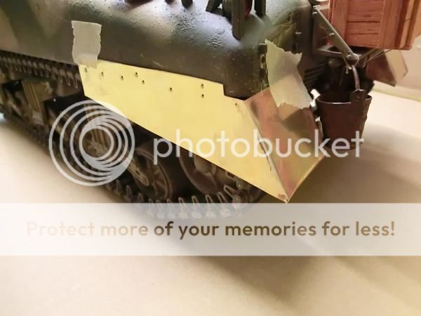

      Ich hab heute mal die linke Seite gemacht. Das ist dabei heraus gekommen:
      bischen näher ran:
      Wofür nun diese Leisten genau da sind, weiß ich nicht, ich weiß auch nicht, wie man sie nennt. Darüber gaben meine Recherchen bislang keine Auskunft. Tatsache ist aber, daß sie etwas abstanden, und daß da rechteckige Ösen angebracht waren. Über deren genauen Zweck kann ich nur mutmaßen: Eventuell dienten sie zur Aufnahme von
      Tarnstangen / Zeltstangen....sowas in der Art.
      Wie gesagt : Das ist meine Interpretation. Ob das nun genau stimmt, weiß ich nicht. Ich forsche diesbezüglich aber mal weiter.
      Bilder belegen jedoch, daß da die Besatzungen jede Menge Klimbim darngebunden haben. Taschen, Rucksäcke, Planen, Tarnnetze, etc.
      Als "Schrauben-Surrogat" habe ich hier Ziernägel verwendet.
      Sie sollen natürlich keine Nieten darstellen, sondern Schloßschrauben ! Die ja bekanntlich auch einen runden Kopf haben, gelle ? Aber (!) aufgepasst !
      Very british : MIT LINKSGEWINDE, nicht wahr ? ;) :D ;)

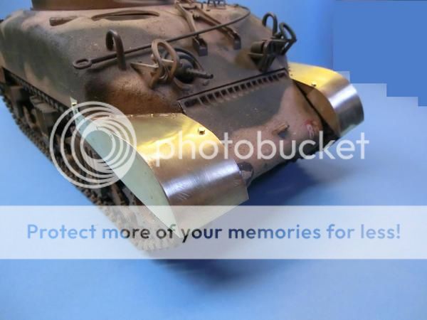

      Sssso, noch einmal ein kleines Update.
      Ich hab die Schürzen auf der rechten Seite fertig gemacht, und den Bug verändert.
