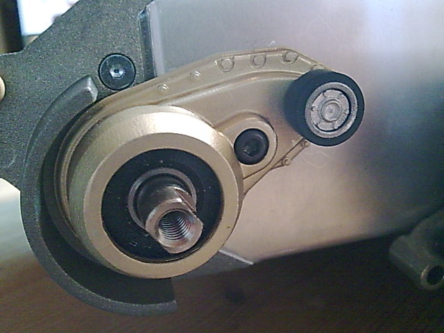

      Als nächstes habe ich mit den Vorgelegen (WeCoHe) weitergemacht, die ich nachdem ich die Position an der Wanne festgelegt und gebohrt hatte, erstmal mit Lagern zur Achsabstützung ausgerüstet habe.
      So siehts dann montiert aus...

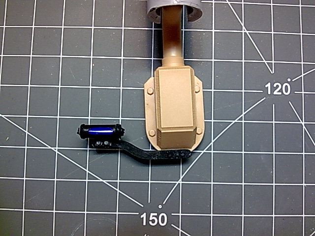

      Und ich habe ein bisschen am Nachtmarschgerät gestrickt....! Das Rücklicht ist aus der Modellbaugasse und ich finde das Teil richtig gut gemacht.
