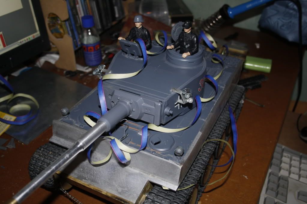

      Guten Abend Leute,
      Auch hier wollt ich euch ungern verschonen :D :P
      Nach zwei Jahren Ärger hat er nun eine Asiatam Metallwanne, Metallketten, Antriebs- Leiträder aus Metall, einen Kettenspanner von Hentec (Super das dingens :thumbup: ) Asiatam Flachgetriebe (für eventuell stärkere Motoren), Graupner Speed 400 Motoren und selbstgebastelte Achsabstützungen mit "oversised" Kugellagern :ah ... Hab welche für Inliner genommen, die halten ordentlich was aus :thumbup:
      Soooo, soll ich es dabei belassen ? Nein ! So einen Tiger hat doch jeder... Meiner soll, wie warscheinlich jeder einzelne hier im Forum ein Unikat werden. Wie mach ich das ohne groß was zu "unscalisieren" ?
      Scale soll er werden da er den Tiger #S11 der 2. XX-Division "Das Reich" während der Operation Zitadelle bei Kämpfen vor Kursk darstellen soll. Fotos hab ich einige, die ich hier aber aus privaten Gründen nicht zeigen werde.
      Also, was hab ich gemacht:

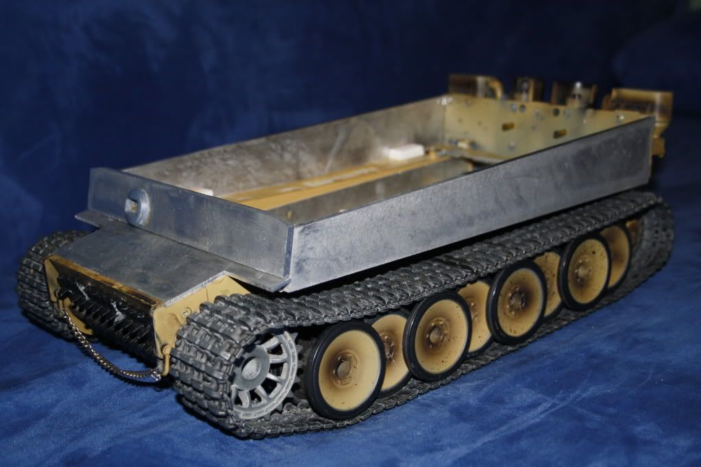

      Ich hab meinen Vater gefragt ob da nicht ein paar Platten aus Alu möglich wären. Dann hab ich ein bisl gezeichnet, und heraus kamen Oberwannenplatten für einen Tiger in originaler Panzerstärke (natürlich in 1:16 ). Heute hab ich alles zusammengebaut, und das ist dabei herausgekommen:
      Gesammtansicht
      Getriebe und Motoren

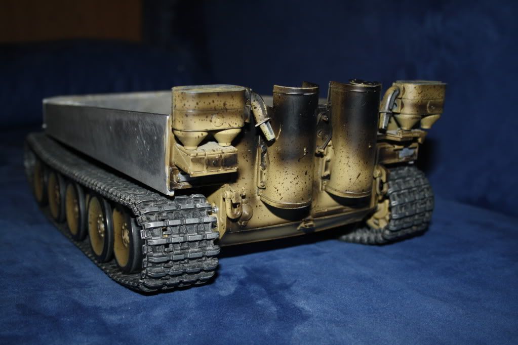

      Modifizierte Auspuffe, Notek und Henntec Spanner
      Frontansicht
      Panzerplattenstärke an der Front
      Und nochmal von hinten

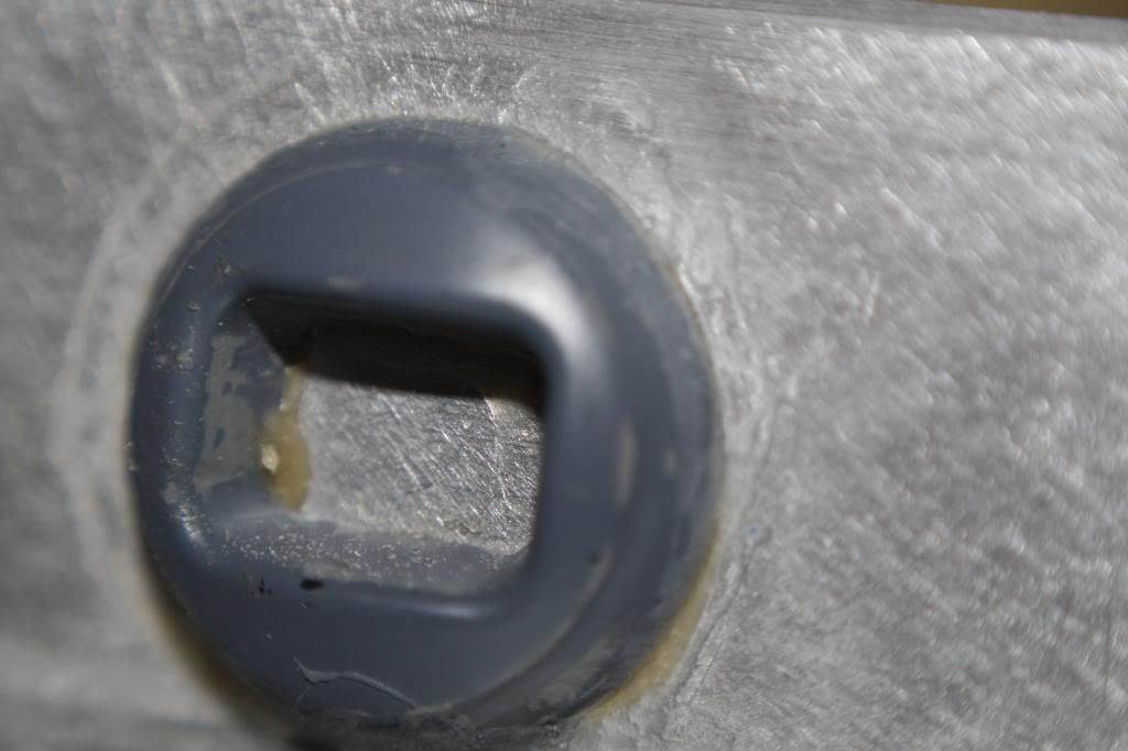

      Zwischen der Frontpanzerplatte und der Platte über dem Getriebe hab ich eine Schweißnaht angebracht, ist allerdings alles ungelackt und somit "unsichtbar" (transparent). Um die MG-34 Blende wurde ebenfalls Kleber "verschmiert" und somit eine Schweißnaht erschaffen.

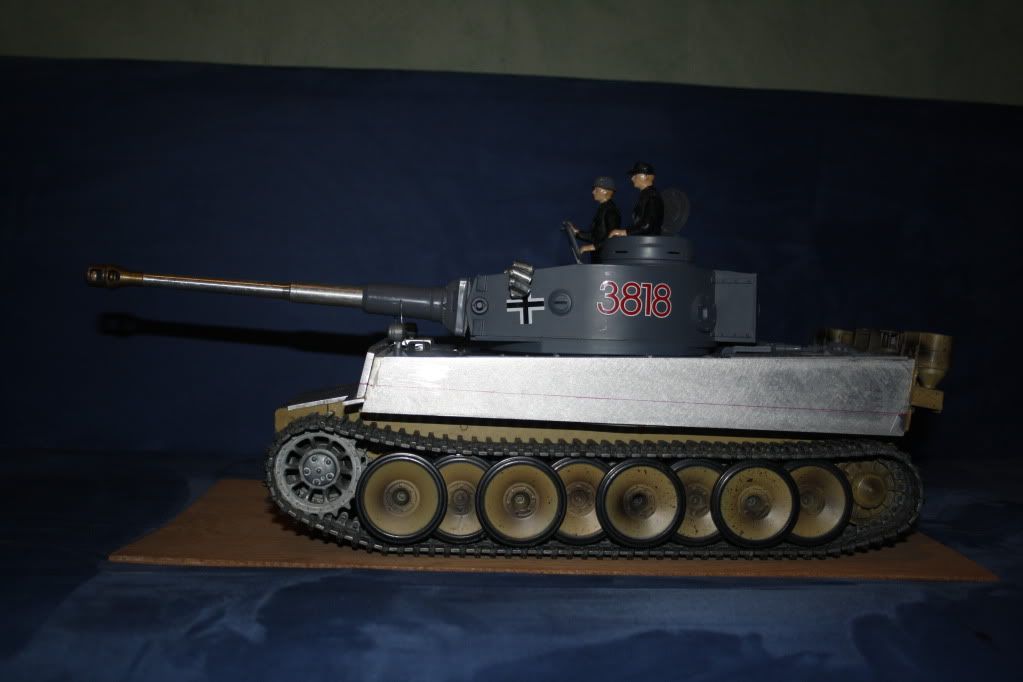

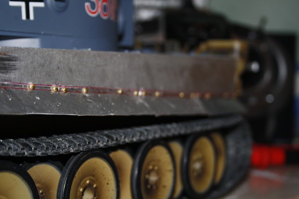

      Hier nochmal eine Seitenansicht, die rote Linie markiert die Linie an der ich die seitlichen Schutzbleche verschrauben werde
      Eine Frontansicht (begeistert mich immer wieder wie mächtig Tiger aussehen)

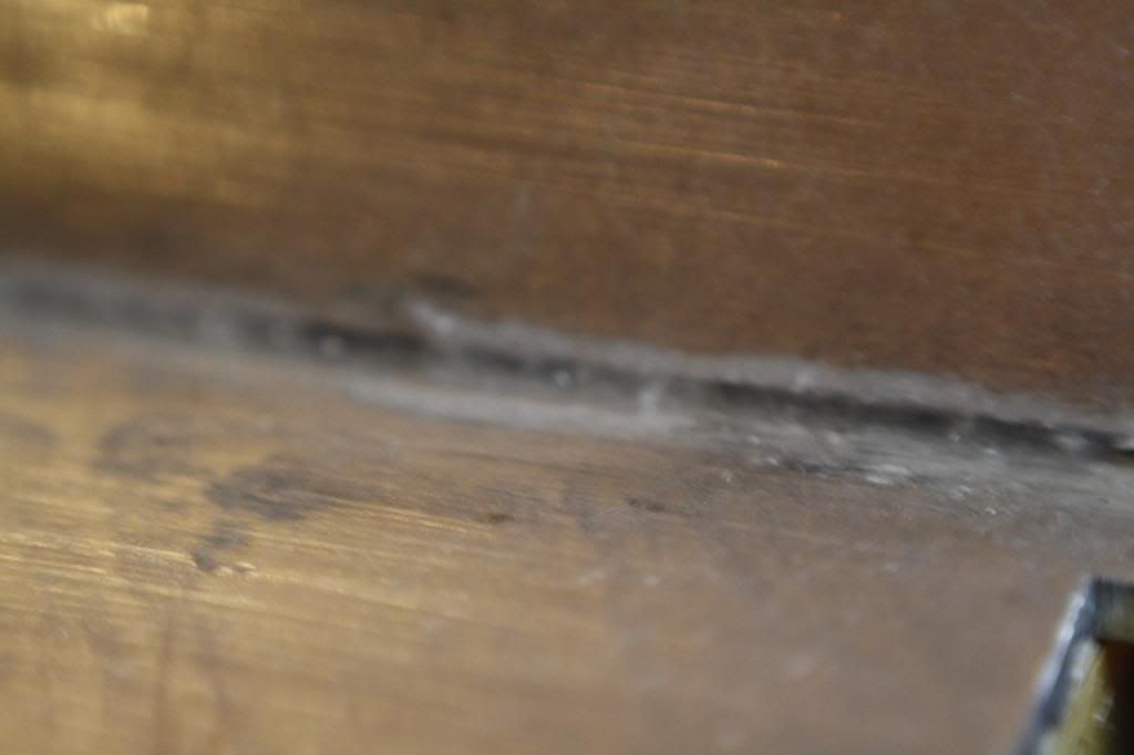

      Jetzt zu den Schweißnähten
      Bei den letzten Fotos konnte man in der Hinsicht nichts erkennen, deswegen hab ich mir nochmal die Kamera geschnappt und mit irgendeinem Mikroobjektiv nochmal Fotos gemacht, hab verschiedene Einstellungen probiert, müsst ihr selbst sehen auf welchem ihr am meisten erkennt. Das Problem ist ja auch das die Schweißnaht, solange unlackiert, transparent ist

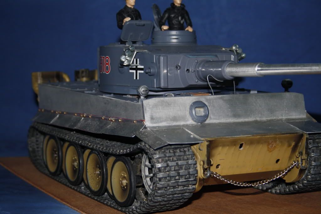

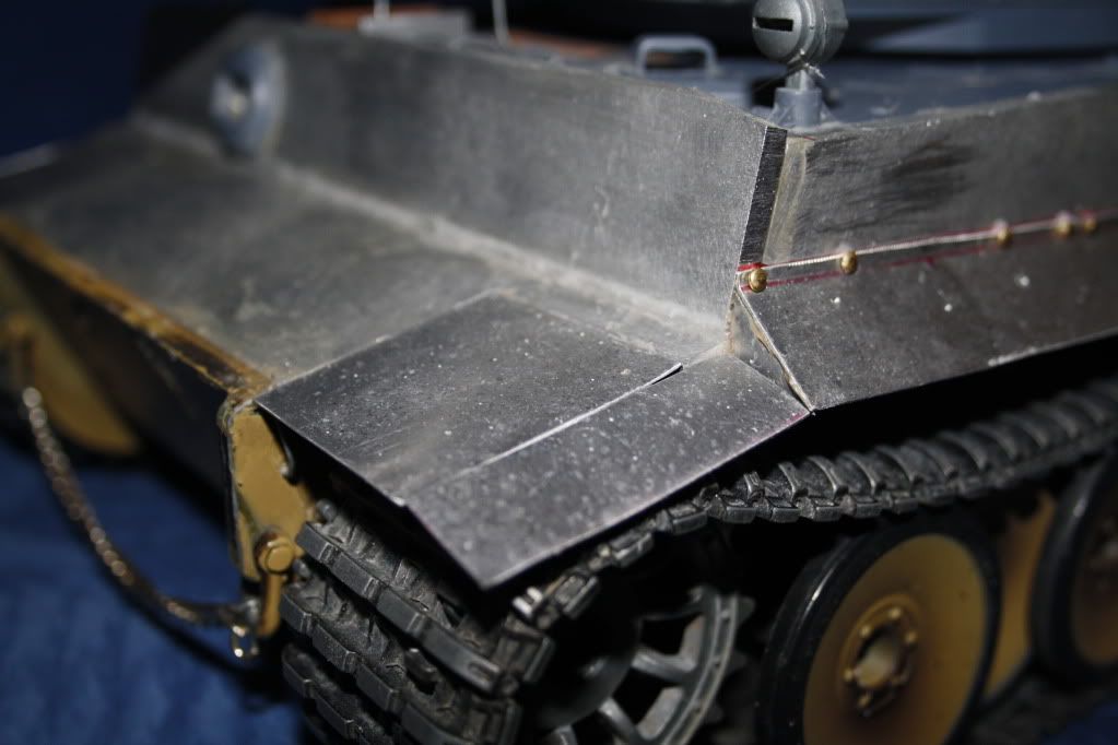

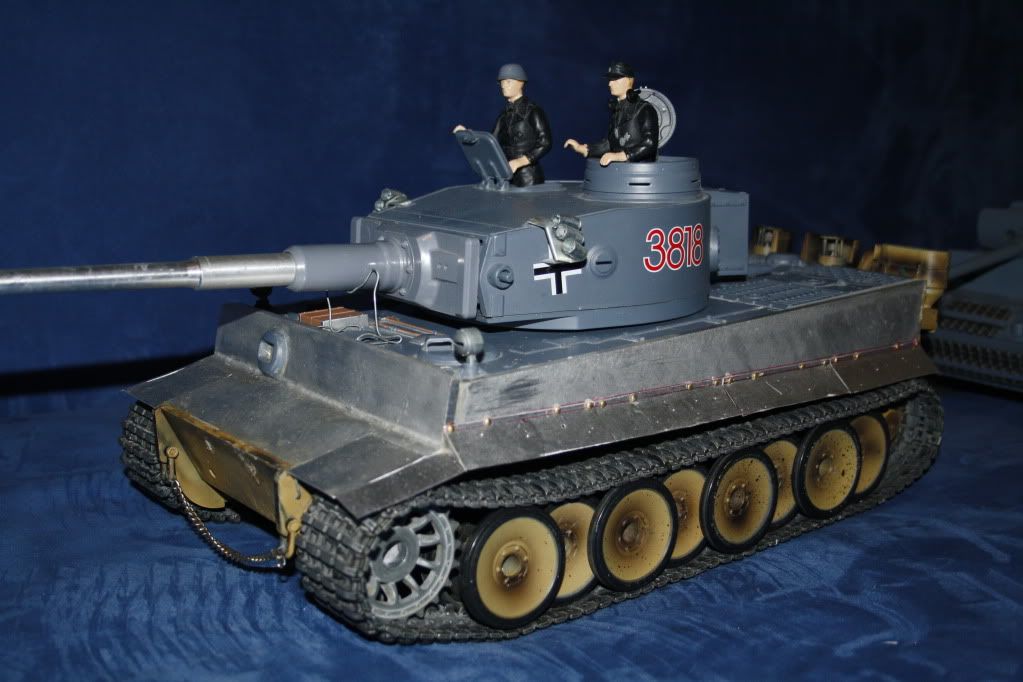

      Weiter gehts, hab heute mal nen bisl Blech geredet... nein geschnitten :Zunge
      Die seitlichen Schutzbleche für die linke Seite sind fertig und angebracht. Hab wie ich so am basteln war gleich Granatsplitterschäden mit reingemacht, etwas verbogen sind sie nach meiner Bearbeitung von allein.
      Auch er wurde an Silvester nicht verschont :P
      Gesammtansicht mit Blechen
      Das Dreieck am vorderen Ende
      Detailansicht der kompletten Seite
      Als nächstes folgen die auf der rechten Seite, dann die vorderen und hinteren.

      ...und weiter geht`s mit Blech stückeln. Hab jetzt die Beiden vorderen Schutzbleche gemacht, sind leider doch nicht beweglich, hab die Scharniere zugeklebt, die ich mühevoll unterm Mikroskop gemacht hatte :ak .
      Wenn jemand ne Idee hat wo man sonst Scharniere herbekommt in der Größe, dann bitte ich um einen Link !
      Also, zuerst wie immer eine Gesamtansicht
      Dann gehen wir näher ran
      Und jetzt nochmal von vorne, zu sehen ist auch der Bügel auf dem das Schutzblech liegt
      Jetzt fehlen nurnoch die Schutzbleche an der rechten Seite. Die hinteren bestell ich mir einfach :Zunge

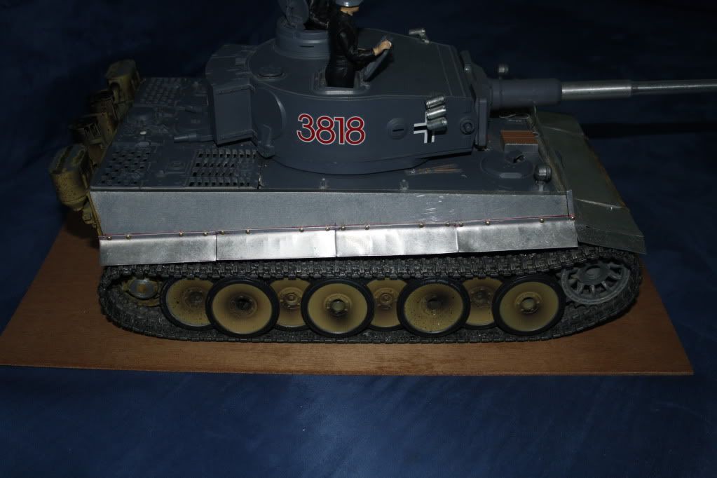

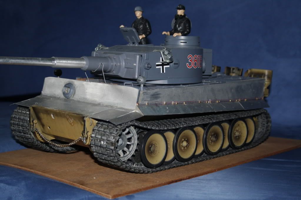

      Die zweite Reihe Schutzbleche ist dran, somit bin ich mit den Blechen fertig, die hinteren bestell ich mit bei rctank.de.
      Von der Seite
      Rechte Seite
      Linke Seite
      Das Deck/Motordeck hat sich auch geklärt, Christian (Chris3) hat sich bereit erklärt mir die Platte zu machen auf der der Turm ruht, und wegen der Gitter wollt er einen Freund fragen, ob der die abgiessen kann.
      Der "Kleine" wiegt jetzt ungefähr 5500 Gramm, noch viel zu wenig, aber er ist ja auch noch leer.

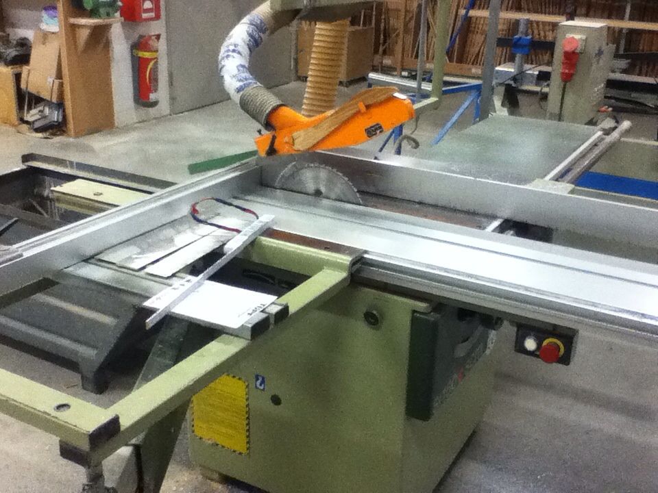

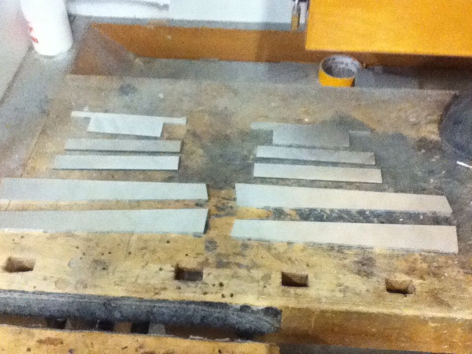

      Heute zeig ich euch mal ein bisl wie die Alu Teile entstehen, Ich entschuldige mich für die schlechte Qualität, aber ich hab heut morgen um 5 :motz: vergessen die dicke Kamera mitzunehmen. Deswegen konnt ich die Bilder nur mit iPod machen :motz::rufen:
      Also, zuerst nimmt man ein bischen Aluminium
      Dann wird es geschnitten
      So sehen die "rohen" Platten dann aus

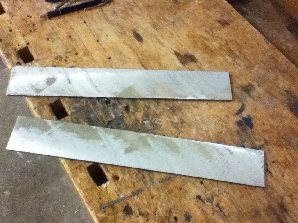

      Dann schleift man es noch, so das es schön glatt ist, natürlich nur von aussen, wenn ich die Platten beidseitig schleifen würd, könnt ich euch das hier jetzt nicht schreiben :haenseln:
      Ein bischen ist schon da
      Und fertig...
      Und was dabei übrig bleibt
      Und hier nochmal ein Foto in besserer Qualität

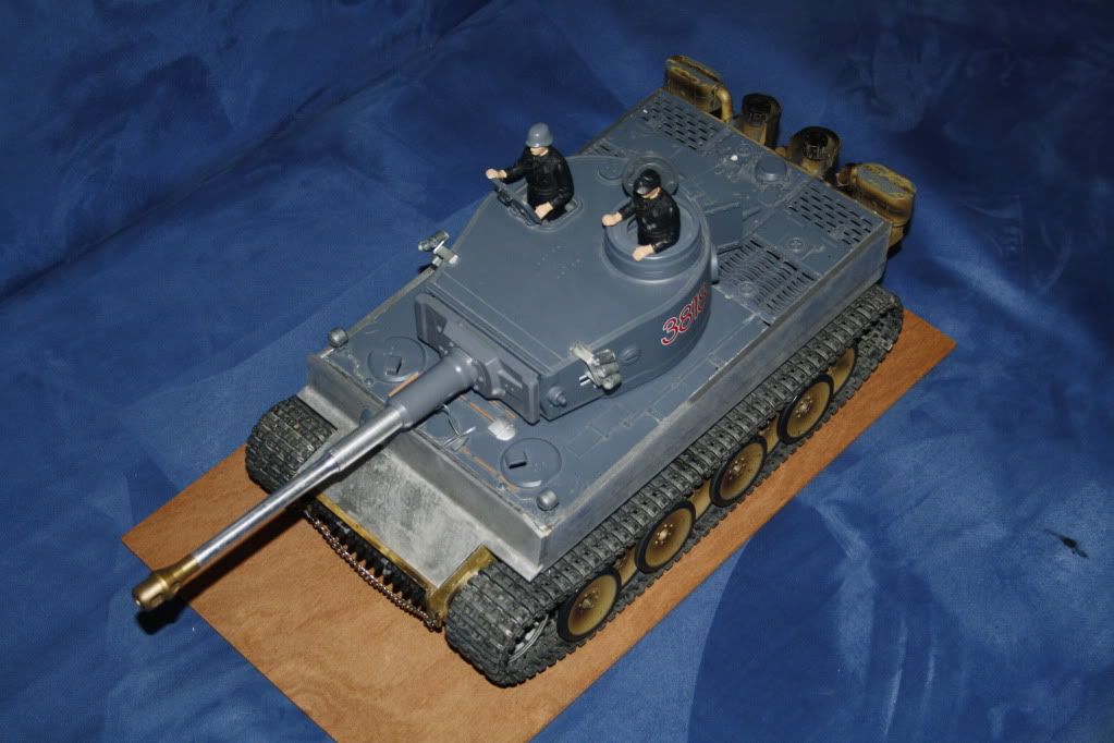

      Nördlichster Aussenposten meldet sich zu Stelle :thumbsup:
      Gestern sind drei Tigerdecks gekommen, hab heute morgen mal meins zusammengebaut, um nicht gleich Holgers oder Dieters kaputt zu machen :P
      Ist aber nichts kaputt gegangen, passt alles, sieht super aus und ist soooo schön schwer :whistling:
      Da hat Christian wirklich gute Arbeit geleistet, kann die Teile nur empfehlen...
      Aber jetzt haben wir genug geredet, lasset und die Bilder anschauen
      Die Motorabdeckung, alles aus schweren Gussteilen, der Rest aus 2mm Aluminium
      Mittlere Luke auf
      Seitliche Luke auf
      Alle Luken auf :thumbsup:
