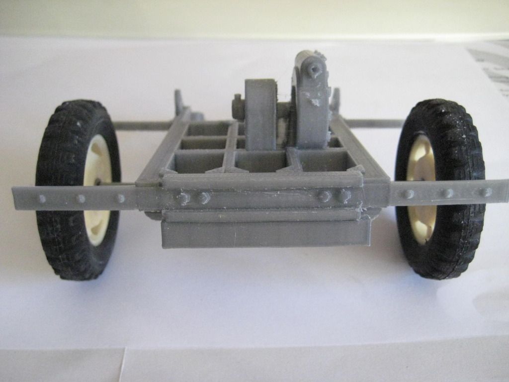

      mein Flakscheinwerfer soll noch einen Anhänger inkl. Stromaggregat erhalten. Erworben hab ich den Bausatz bei einem in den Foren bekannten 3D-Drucker, wo der Schweinwerfer auch her ist.

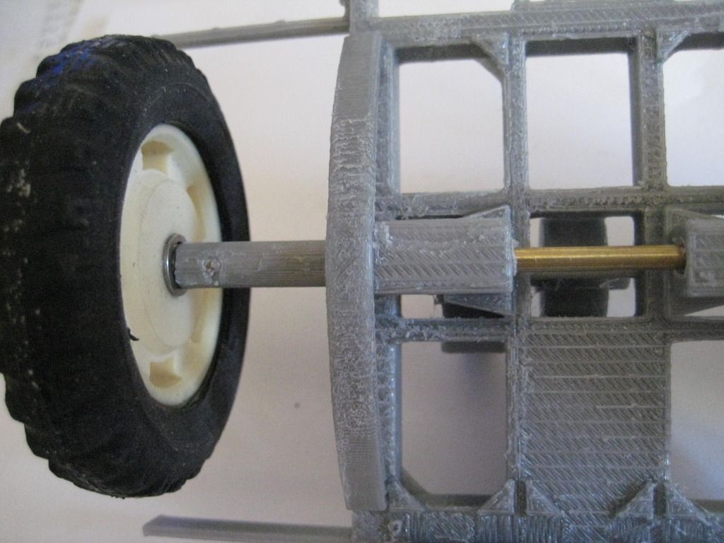

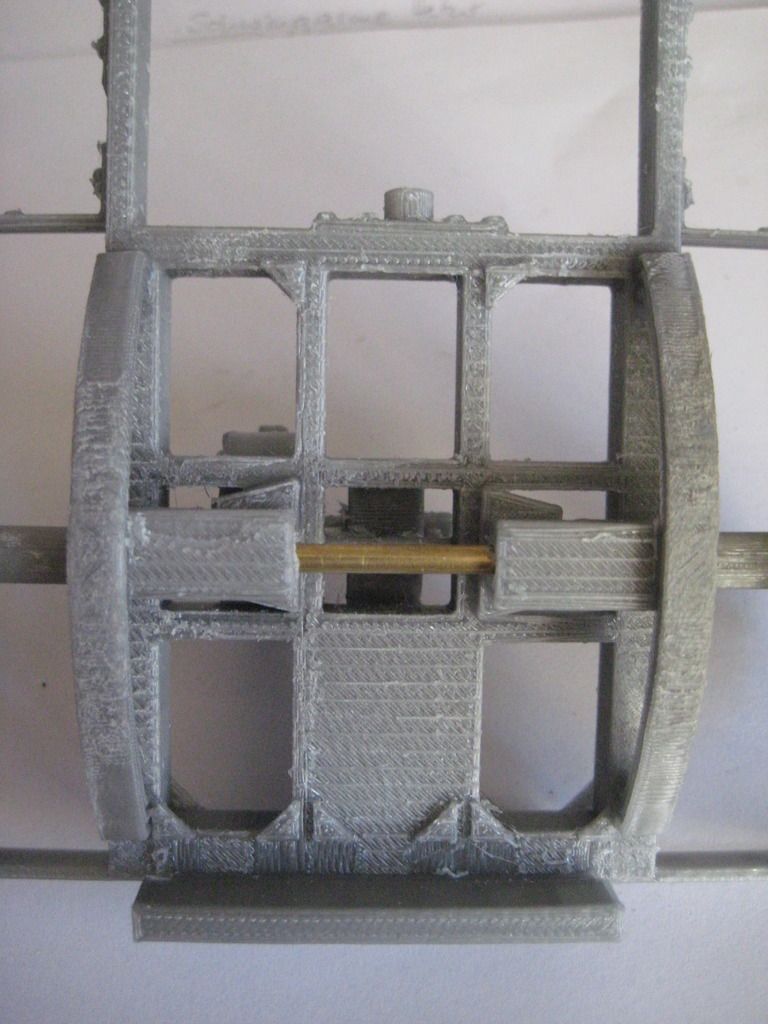

      Zuerst möchte ich den Anhänger zusammen bekommen, der teilweise verstärkt und umgändert wird. Die Laufrollen werden mit Kugellager versehen und er bekommt eine stabile Messingachse. Schließlich soll er mal angehängt und für den Fahrbetreib tauglich sein.
      Anbei die ersten BIlder:
      Das gibt es 2x...

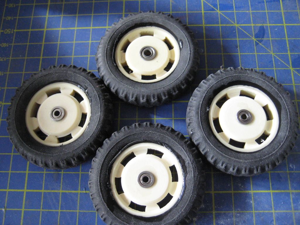

      Die Räder hab ich mittig aufgebohrt und mit Bundkugellagern versehen (Innendurchmesser 3mm)...
      ...und alles zusammen ...
      Verschraubt werden die Räder innerhalb der Achse mit einer M2,5mm Sechskantschraube.

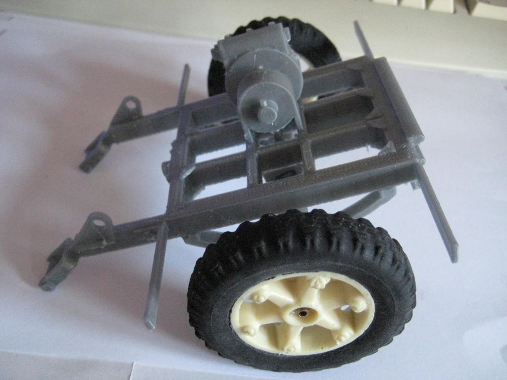

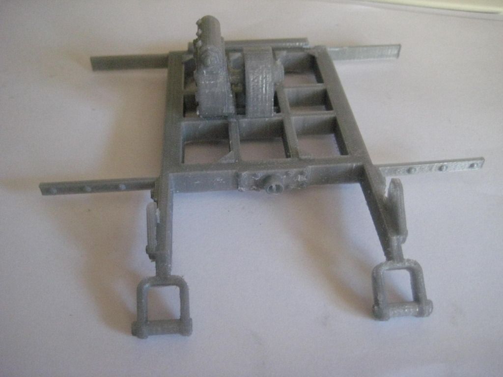

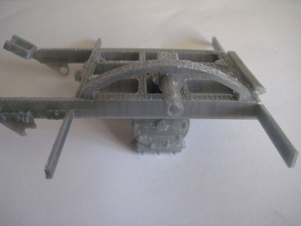

      es ging dann mal mit dem weiteren Zusammenbau der Protzenteile weiter...
      Das war es erst einmal wieder...
      Opel Blitz, Famo
      ...die Protze nimmt langsam Gestalt an.

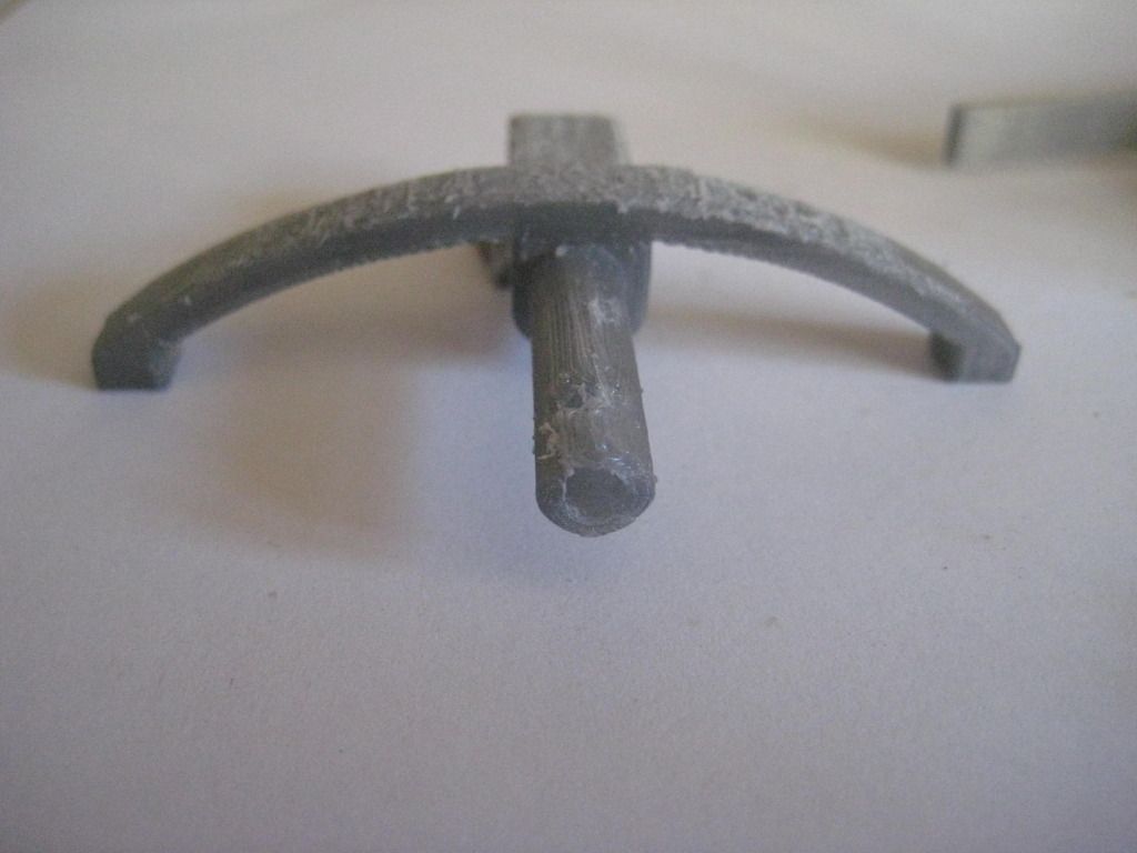

      Die Deichsel war ebenfalls ein 3D Druckteil, welches mir aber so in der Ausführung nicht gefiel, also hab ich das Ding aus Messing angefertigt und mal angebracht.
      Um dieses Teil geht es...
      Das Ausgangsmaterial...
      Die Zugöse habe ich Pi mal Daumen angefertigt. Dazu zwei Scheiben Rohr von unterschiedlichen Durchmessern in einandergesteckt und in Form gefeilt....
