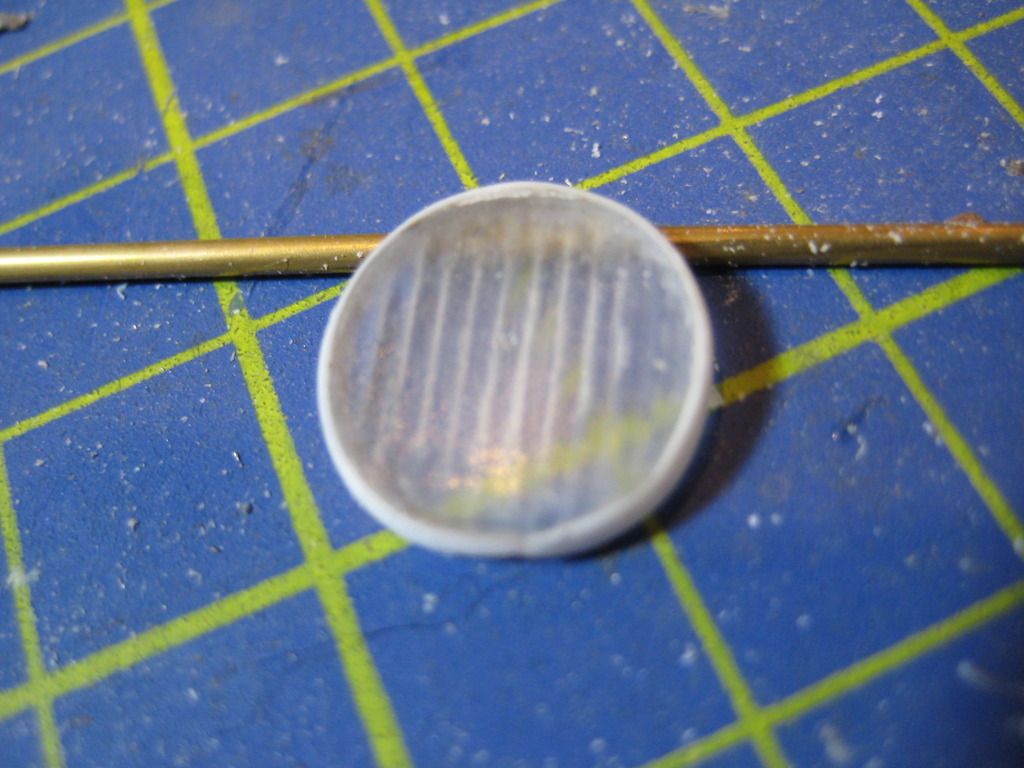

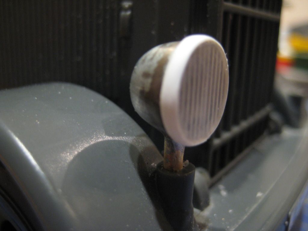

      nun wie versprochen noch die Bilder zum Abschluß der herstellung eines Scheinwerfers aus einfachen Zutaten :wink: ...

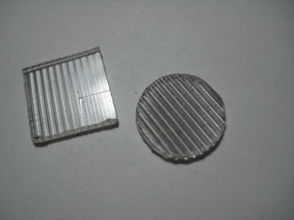

      Die Tage hatte ich mich dann mal hingesetzt und ne märchenkassette meines Sohnes gefledert...dran denken mußte eine Hui Buh das Schlossgespenst Kassettenhülle...
      Mit nem Anreißzirekel den Aussendurchmesser der Hutmutter auf das Plastik mit der Riffelung übertragen und den Kreis aus dem Plastik herausgearbeitet.
      Folgende Vorgehensweise sollte einfachheitshalber beschritten werden...
      Erst auf einem großen Stück den Kreis anreissen und dann soweit es geht sägen und dann feilen...
      Ich hatte vorab solchE Stücke aus dem Plastik gesägt und dann versucht den Kreis mit dem Zirkel aufzutragen...was aufgrund der Größe des Plastiks viel Zeit in Anspruch nahm, die man sich schenken kann...
      Aber nun ein paar Bilder...

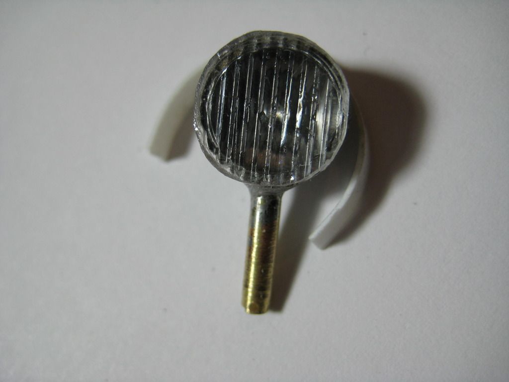

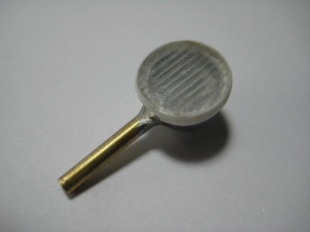

      Natürlich soll die Streuscheibe des Scheinwerfers abnehmbar werden und nicht Platt auf den Scheinwerfer geklebt werden, damit man bei LED Defekt wenigstens noch dran kommt.

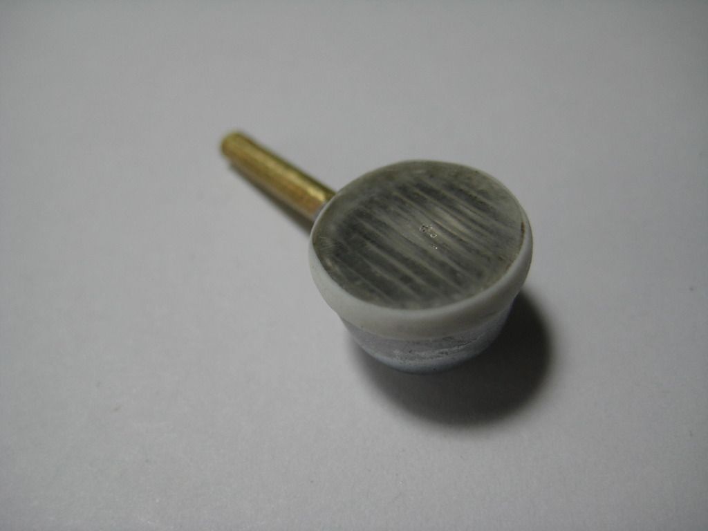

      Wie oben auf dem Bild zu sehen ist, habe ich ein 0,5mm Streifen Poly zurecht geschnitten und klebte diesen dann um die Streuscheibe...(Scheiß-Arbeit und bitte darauf achten, dass die Riffelung der Streuscheibe in den Scheinwerfer zeigen muß!)
      Alles anschließend noch zurecht feilen und fertig!
      Heute mach ich dann den zweiten noch fertig und dann mal sehen, welche Lichtquelle ich verbauen werde. Angedacht ist eine 3mm LED oder eine SMD LED sein. Eine Entscheidung, welche es wird, treffe ich erst dann, wenn ich die Ausleuchtung des Scheinwerfergehäuses sehe...eine mehr punktuelle Ausleuchtung möchte ich nicht haben (vermutlich bei der SMD der Fall)...
      Also...immer hellauf begeistert bleiben...

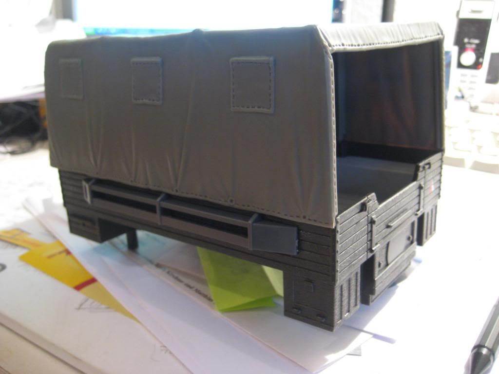

      Hallo zusammen,
      auch hier geht es jetzt mal zwischendurch etwas weiter, da ich mein Lackierequipment wegen der Feiertage weggeräumt habe.

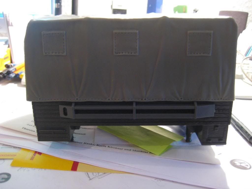

      Seit geraumer Zeit tüfftel ich schon wegen der Plane herum. Einen Versuch mit nem Seidentuch ist glänzend in die Hose gegangen.
      Als alternatives Material ist meine Wahl jetzt auch ein Papiertuch gefallen, welches in der Industrie als Filtertuch bekannt ist und ähnlich wie Papiertischdecken (wie z.B. zu Weihnachten) in der Struktur ist. Es läßt sich super schneiden, schön zerknüddeln, um Falten rein zu bekommen und kleben, wie normales Papier.
      Das Schnittmuster dafür habe ich ja schon und heute ging es aufs Übertragen auf das Tuch...
      Schnittmuster auf normalen Papier:
      Vergleich glattes zu zerknüddeltem Planenmaterial:
      Und hier mal vorne und hinten an das Mittelteil geklebt:
      Was sich neben als hoffentlich positivem Effekt einstellt, man kann, wenn das Material nass bzw. feucht ist, gut Falten einarbeiten. Also mit etwas Wasser und nem Pinsel kommen gute Falteneffekte rein...
      Ich werde weiter berichten, wenn die Klebenaht trocken und die Plane komplett zusammen geklebt ist...
