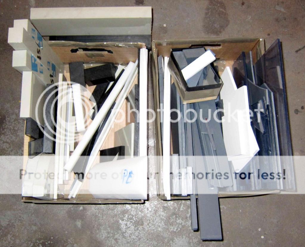

      ich habe kürzlich einen alten Kumpel besucht, der eine Kunststoffwerkstatt betreibt. Bei dem kann ich immer Restestücke zum Basteln abgreifen. PE und PP aber vor allem auch PVC

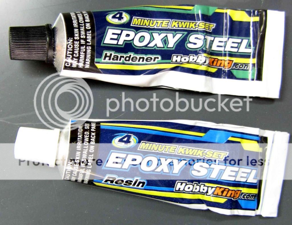

      PVC hat den Vorteil, dass man es prima kleben kann, entweder mit Sekundenkleber oder mit 2K-Kleber. Außerdem lässt es sich sehr gut spanend bearbeiten, also Drehen, Sägen, Bohren, Gewindescheiden, schleifen und so weiter.
      Zum Kleben nehme ich dann meist das Zeug hier von Hobbyking:

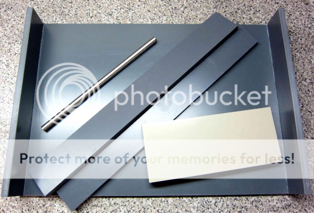

      Also, ich habe meinen Kumpel dann auch gebeten, mir ein paar Stücke auf Maß zu sägen, weil ich schon immer mal vorhatte, mir eine Panzer-Waschwanne zu bauen. Die Gelegenheit war also günstig...

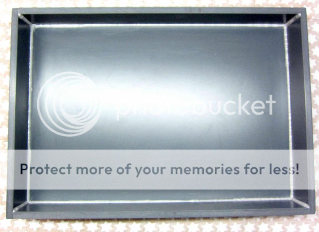

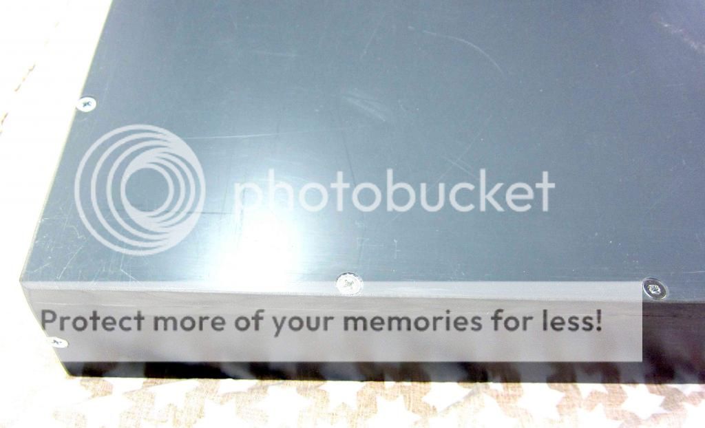

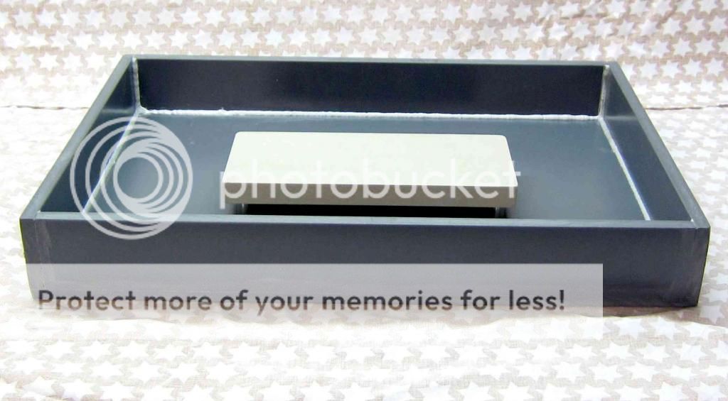

      Hier das Ausgangsmaterial, allerdings sind bereits 2 Seitenwände verklebt, weil ich erst im Nachhinein auf den Trichter gekommen bin, darüber einen Bilder-Bericht zu schreiben.

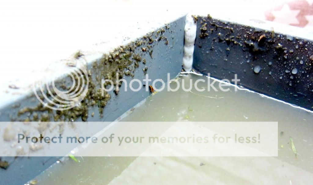

      Und so sieht die Wanne fertig geklebt aus. :) Hier habe ich auch bereits eine Raupe aus PUR eingezogen, damit’s garantiert dicht bleibt:
      Und weil ich gerne Endzeit-stabil baue, habe ich rundherum noch M5er Schrauben ein gesetzt:

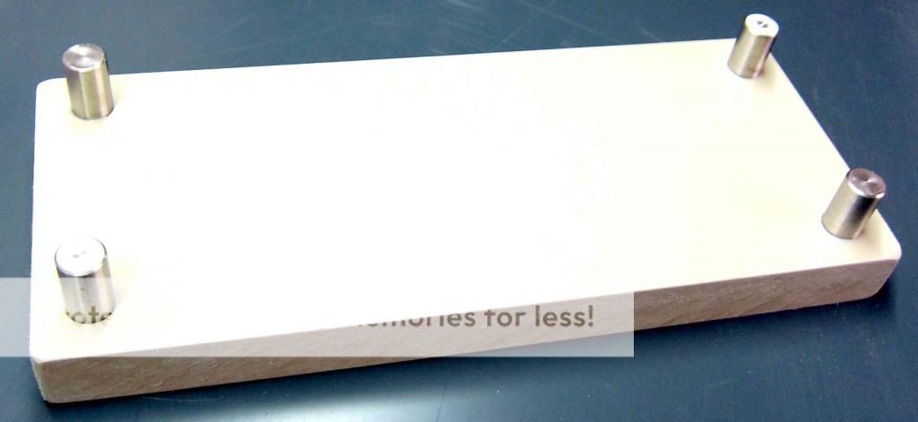

      Äh, nee, ich meine natürlich einen Bock gebastelt, genauer gesagt einen Unterstellbock:

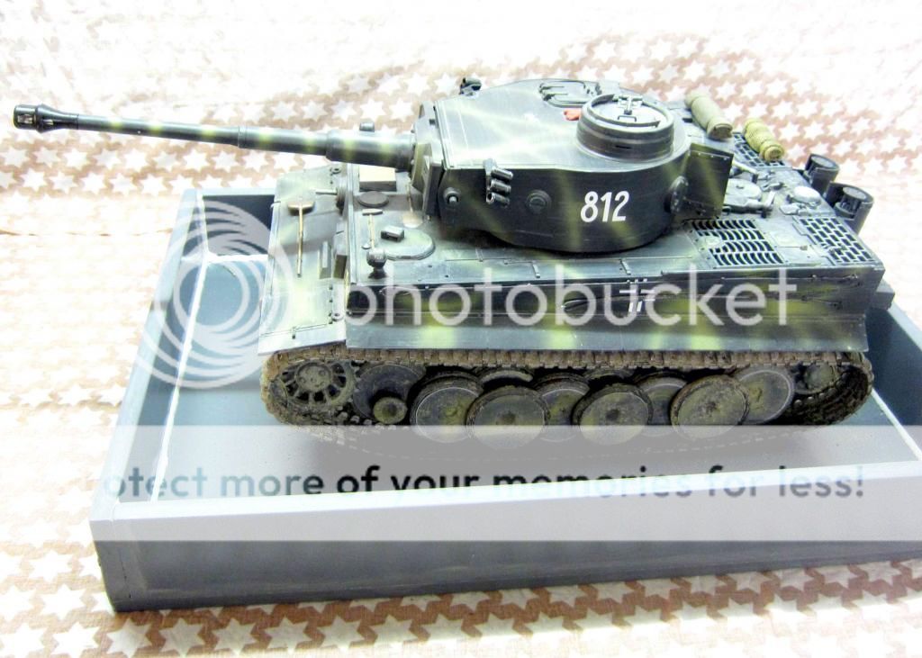

      Der Unterstellbock kommt in die Wanne...
      … und mein eingeschlammter TiKi kommt auf den Bock...

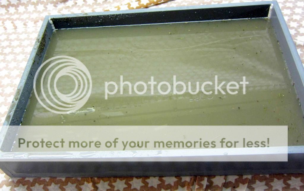

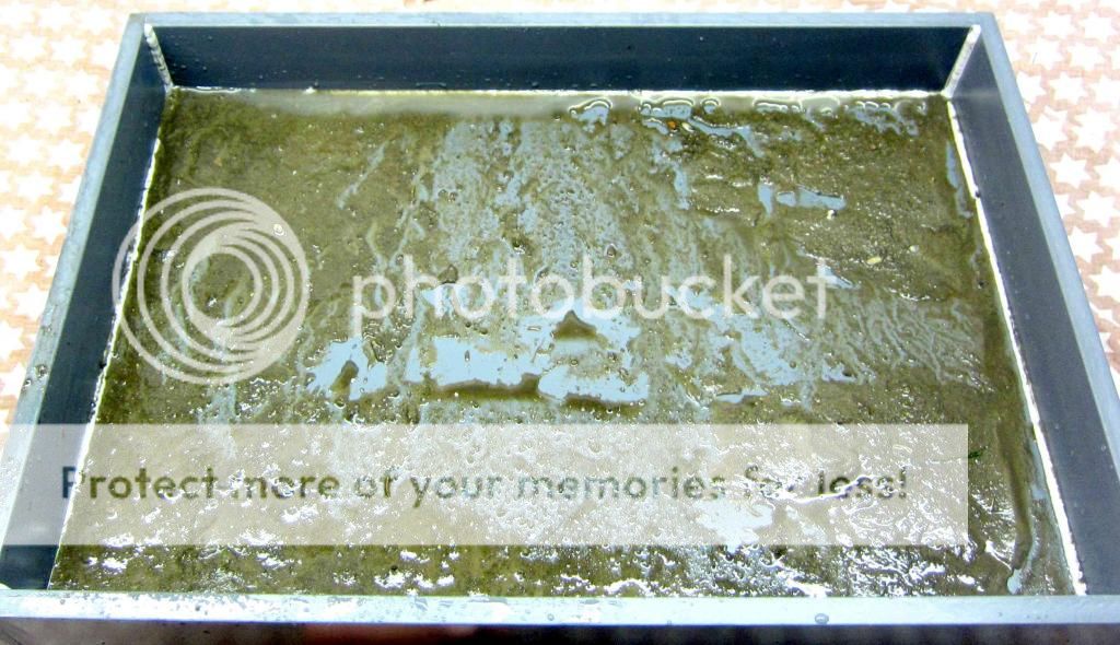

      Schaut mal, was für eine Brühe danach in der Wanne war:
      Was ein Rotz !!! :}
      Jetzt kommt’s erst: schaut mal, wie viel Schlamm sich auf dem Boden der Wanne abgesetzt hat: =O

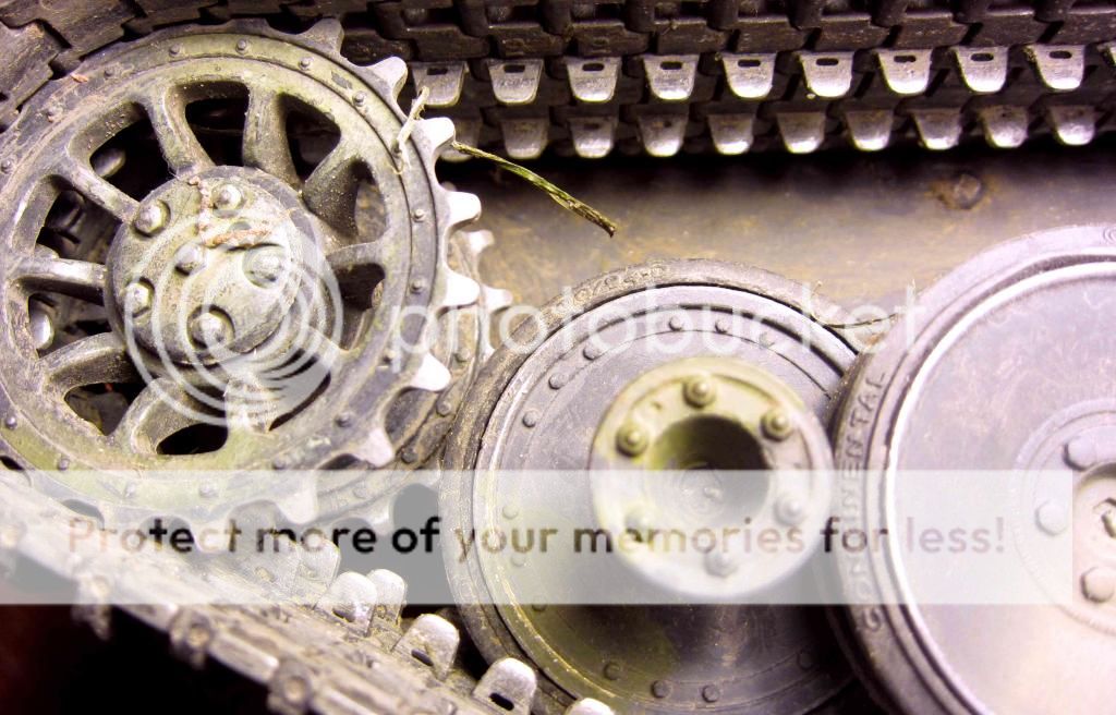

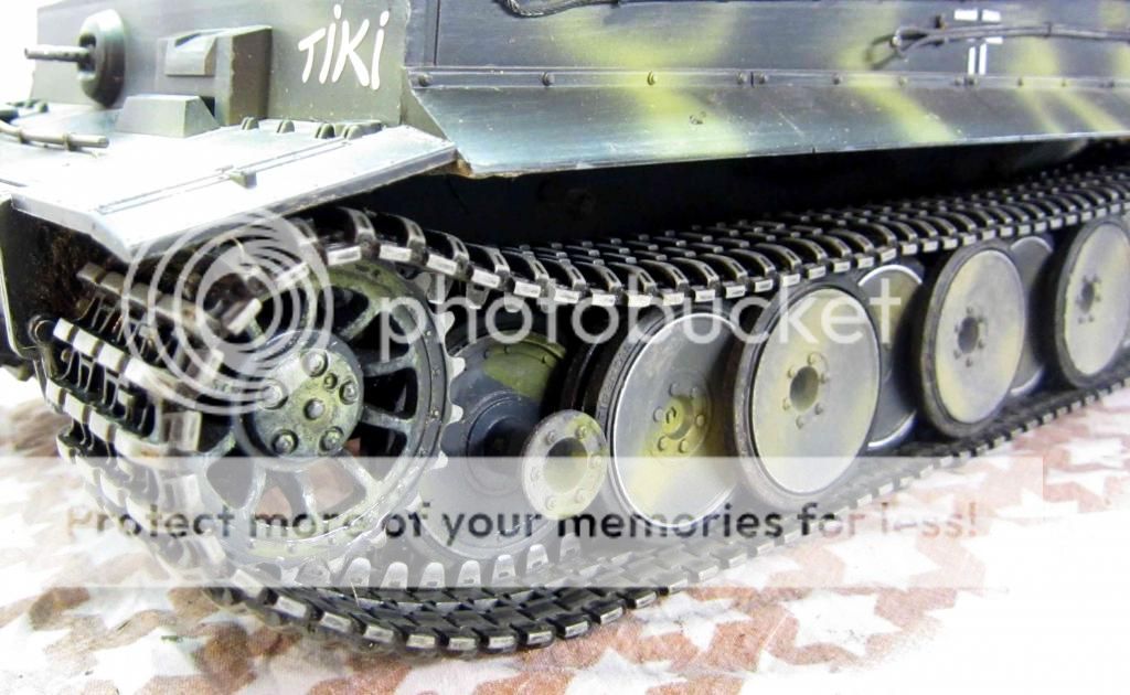

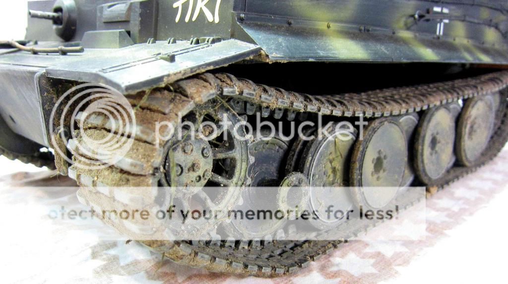

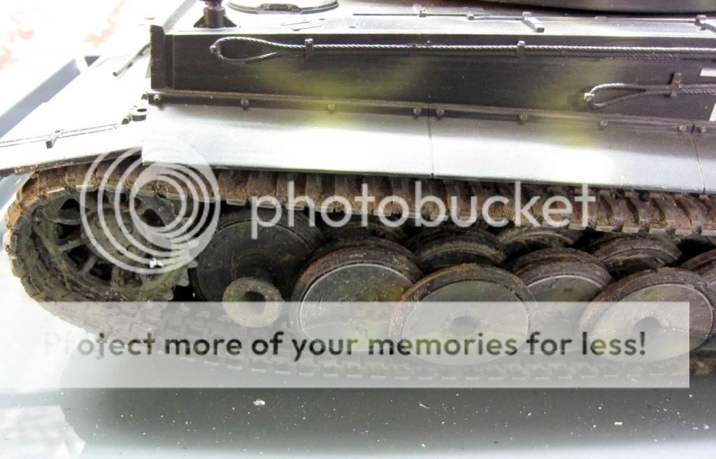

      Also erst mal zum Vergleich, hier der Schmutz-TiKi:
      Und jetzt der picko-bello-saubo-TiKi: :thumbup:
      Also, das hat sich doch wirklich gelohnt, oder? :thumbsup: :thumbsup: :thumbsup: :thumbsup: :thumbsup:
      [zwei Stunden später]
      Och nöööö... ;(

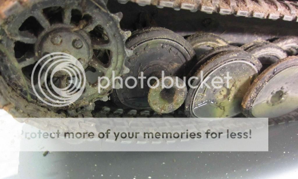

      Kaum ist die Restfeuchte abgetrocknet, sieht mein TiKi-lein wieder total versüfft aus: =O
      Nee, alsowirklich!!! Porentief rein stell ich mir irgendwie anners vor !!! :cursing: :cursing: :cursing:

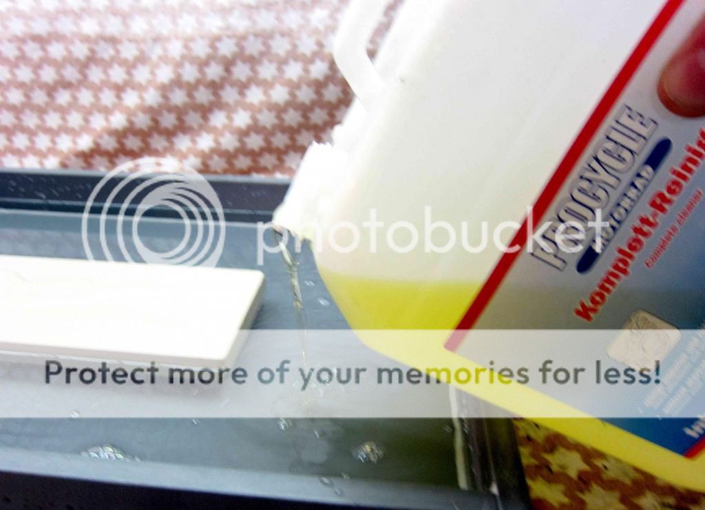

      OK, also noch mal von vorn:
      Wanne sauber gemacht, frisches Wasser aufgefüllt und einen kräftigen Schuss Kaltreiniger hinein geschüttet. Mit diesem Zeug habe ich an meiner Guzzi nur beste Erfahrungen gemacht: :thumbup:
      So und jetzt wieder Dauervollgaaaaaaas…

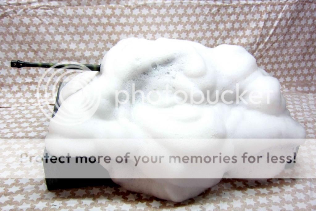

      Aber...
      :wacko:
      Huch...
      8o
      Was denn ???
      8| 8| 8| 8| 8| 8|
      Och nöööööö…
      <X <X <X <X <X <X <X <X <X <X
      Schei... ei... ei… aa... au… aum
      Also, ich glaube, ich hatte schon bessere Ideen :whistling:

      ... das war dann wohl zuviel von dem Putzmittel im Wasser. :bang: (i2)
      Das nennt man dan glaube ich - jemanden einseifen. :D

      Ich habe doch oben, also ziemlich weit oben beim Baubericht der Wanne geschrieben, dass ich noch zusätzlich eine Raupe aus PUR eingezogen habe. Damit ist die Wanne sowas von dicht! :thumbsup:

      Also, ich habe ganz simpel eine alte Zahnbürste genommen und die bei laufender Kette mit leichter links-rechts-Bewegung an die Kette gedrückt, das ging ganz gut. Ich fürchte, wenn ich am Waschwannenboden Bürsten fixieren würde, dann rutsch der Panzer vom Bock runter. Als mir nämlich die Zahnbürste mal versehentlich unter eine Kette geriet, machte er gleich einen Satz nach vorn.
      Ich muss noch hinzufügen, dass der Matsch auch schon 4 Wochen eingetrocknet war. Ich denke, wenn ich die Ketten das nächste Mal im frisch eingesauten Zustand sofort reinige, dann brauche ich nicht mal mehr die Zahnbürste verwenden.
