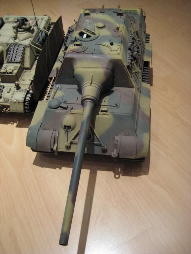

      Ich hatte mich gleich nach Erwerb dazu entschieden, das Modell von grundauf nach meinen Vorstellungen zu verändern, sprich einige Dinge zu erneuern, wie den Heckspiegel, die Lackierung und einige Defekte zu reparieren.
      Ich werde hier, je nach dem wie ich dazu komme, die Umbauten posten...

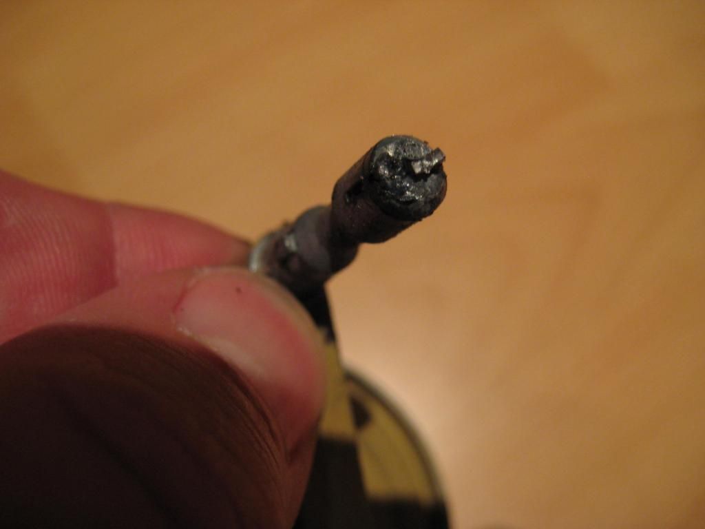

      Das Modell war bereits gebaut und hatte einige Malessen, die die Federung betrafen.
      Dazu mal ein paar Bilder...

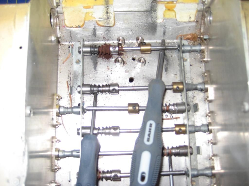

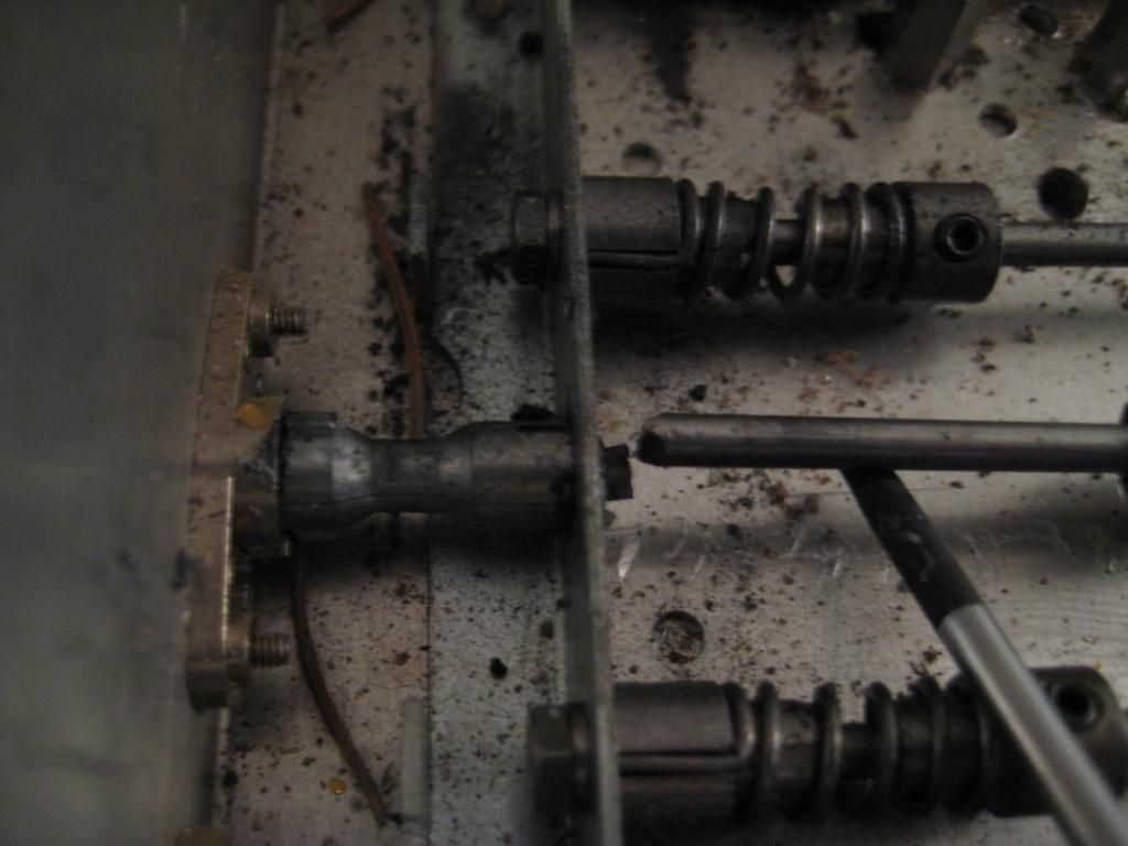

      Die Lage des Bugs hatte mich aufmerken lassen, dass bei der Federung irgend etwas nicht paßte, wie oben ohne Kette zu sehen, ist, war schnell klar, da muß Ersatz drauf...
      Mittlerweile sind 5 Drehstäbe ausgetauscht und eingestellt...alles funzt...auch die ELO ist i.O. ...

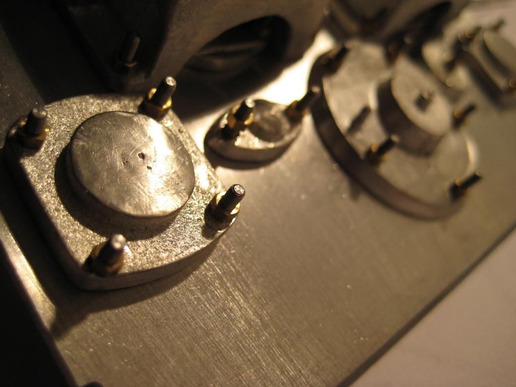

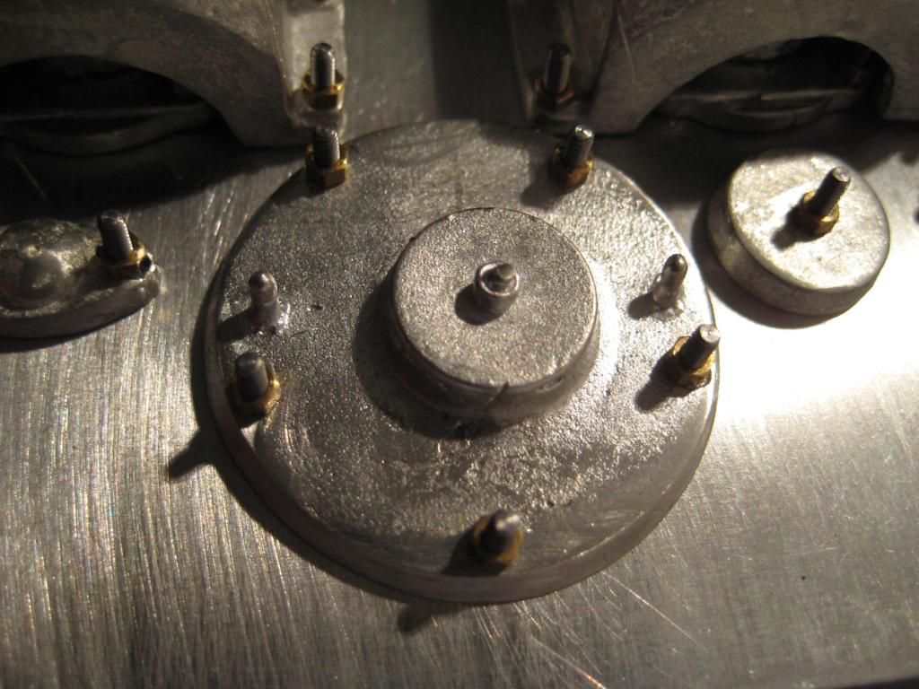

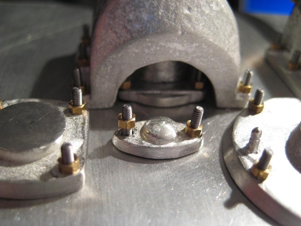

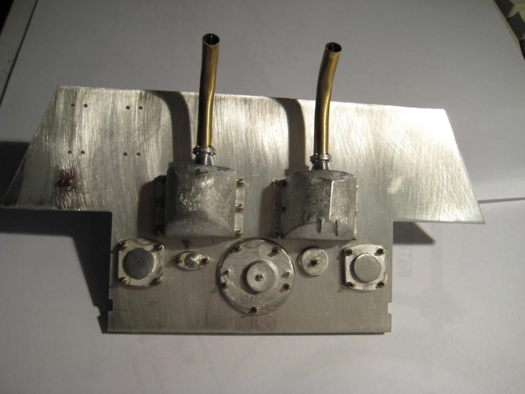

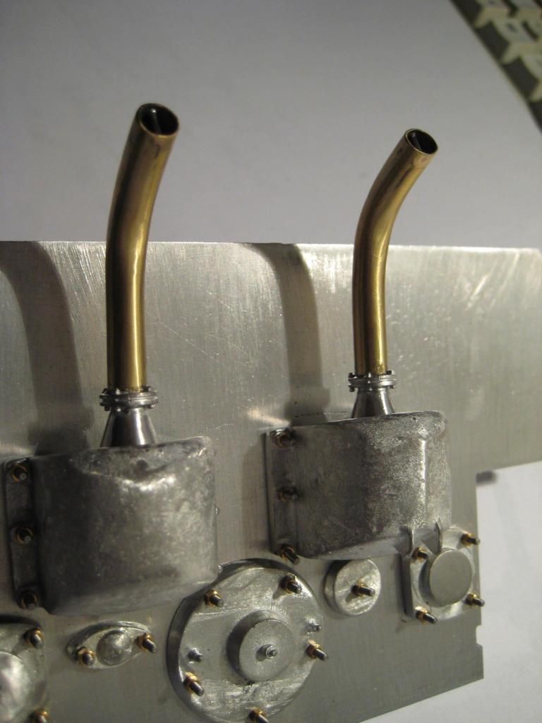

      Dazu habe ich mir überlegt, schönere und stabilere Teile anzubauen, da Holger mich darauf hinwies, dass im Gelände der Tiger hinten am Heck öfter mal an den Auspufftöpfen aufsetzt. Der komplette Heckspiegel wurde mit Anbauteilen von Danny (rammsteiner) mit seinen Teilen auf- und zusammengebaut...eine wahnsinns Qualität, die ich jeder Zeit wieder bei ihm beziehen würde.
      Hier mal ein paaR Bilder dazu...
      ...es kommen noch zwei C-Haken mit Halter links an den Spiegel dran, genauso wie das Rücklicht (noch nicht vorhanden)...

      Krass! Was muss der Wagen denn wiegen um die Drehstäbe so abzureißen???

      Wie allerdings die Drehstäbe kaputt gegangen sind...keine Ahnung, nach Aussage des vorherigen Besitzers sollen die wohl beim Transport durch den Spediteur kaputt gegangen sein, durch ein zu hartes Aufsetzen...aber das kommentiere ich mal lieber nicht...habe dafür Ersatzdrehstäbe bekommen und damit war die Sache für mich geritzt. Das die Drehstäbe bei robuster Fahrweise in der Ausführung eine Schwachstelle darstellen ist allseits bekannt, da kann eigentlich von den Drehstäben, die auf dem Markt erwerblich sind meiner Meinung nach nur Edwins Federung Linderung bringen...aber mal abwarten, wie er sich mit meiner Fahrweise im Gelände schlägt...

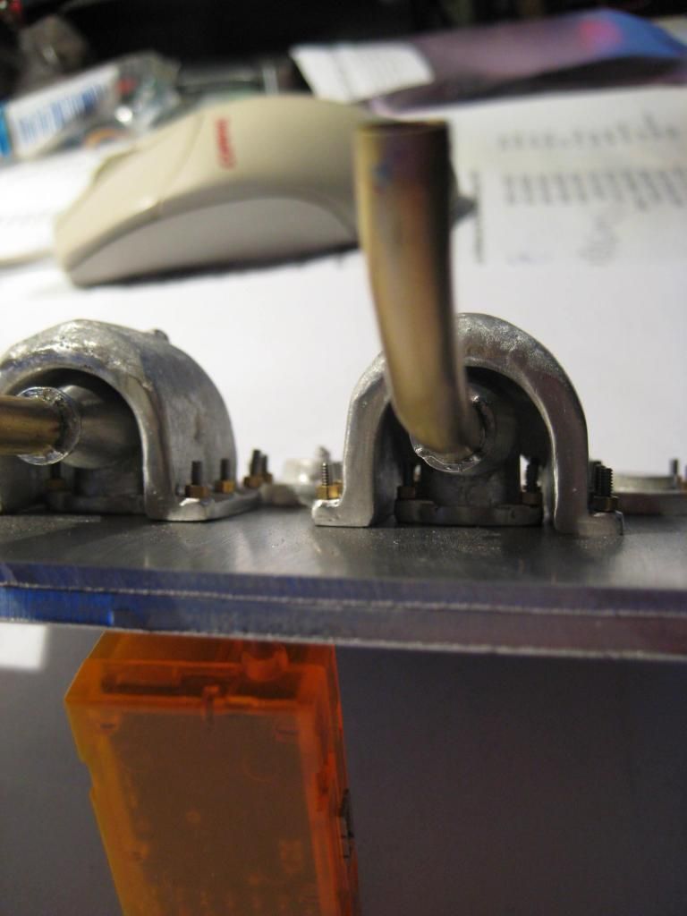

      vor einiger Zeit hab ich für meinen JT auch den neuen verbesserten Kettenspaner für Tamiya-Modell bei Axel bestellt...der ist jetzt endlich Gottsei Dank verbaut und es kann mit dem Einbau des Heckspiegels begonnen werden.
      Anbei ein paar Photos vorab zu meiner Denke, wie ich den Heckspiegel einbauen wollte...
      Die vorhandenen Löcher in der Bodenwanne schrien förmlich danach, wiederverwendet zu werden, also aus Messing drei Winkel im richtigen Winkel gebogen und angeschraubt...
      Tja...und dann wurde es komisch...nachdem der Kettenspanner endlich verbaut war, bot sich dieses Bild...wo istd er Fehler???
      Richtig...die Winkel paßten nicht mehr unter die neuen Spannblöcke...ist nicht weiter schlimm, außer dass jetzt drei unnütze Löcher am Heck in der Bodenwanne sind, dei aber mit Apoxie zugemacht werden.
      Den bestückten Heckspiegel mal dran gehalten und fest gestellt, dass vier Schrauben von der HEckspiegelbestückung inkl. Muttern stören...diese noch schnell beseitigt und dann alles zusammen erneut an das HEck gehalten...
      bis auf ein paar Anpassarbeiten im unteren Bereich zur Bodenwanne, wo sich ein etwas 2mm großer Spalt auftut und an den Kettenblechen, ist die Sitzgenauigkeit sehr gut.

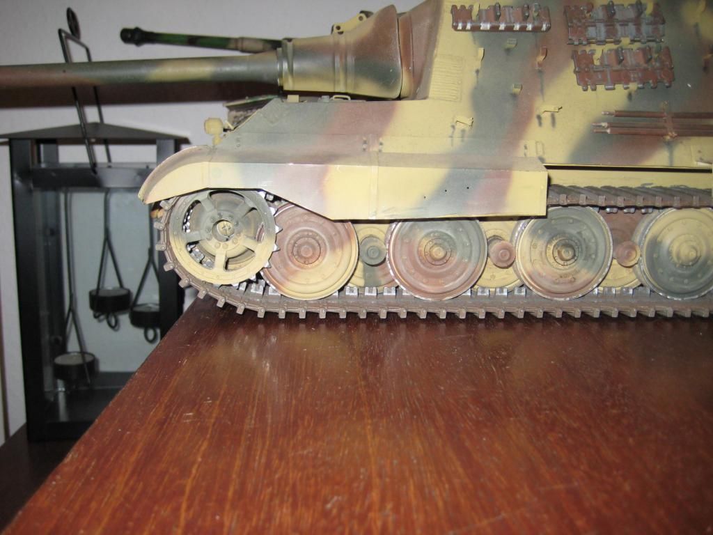

      Anbei noch ein Bild mit den gespannten Ketten, wo mir aber im hinteren Bereich auffällt, dass die Ketten mit den Führungszähnen etwas komisch auf den Laufrollen aufliegt (Zähne greifen nicht dran vorbei). Da muß ich wohl noch etwas Feintuning vornehmen...

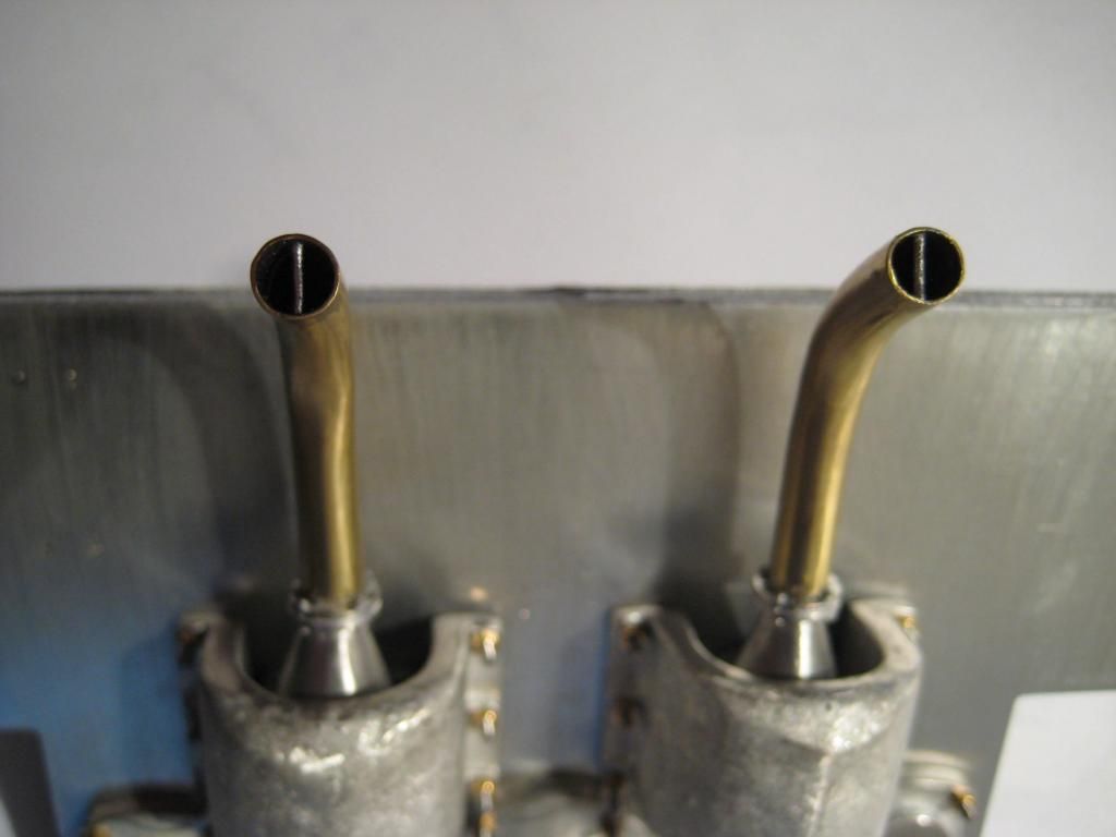

      anbei ein paar Bilder vom fertig eingesetzten Heckspiegel. Einige Anpassungsarbeiten an Ecken und Kanten, Spalten und Übergängen mußten noch erledigt werden. Ich melde Vollzug...
      Die Tage zuvor hatte ich noch die Rohrhalterung von Isy verbaut, die ich, leider nochmals auseinander löten mußte, weil die Abstände unten an den Bugösen nicht paßten...war aber kein Problem...
