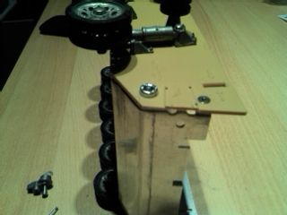

      Bei der Metallwanne werde ich den kettenspanner überarbeiten und
      stabiler machen.Mit dem Kusstoffteil ist das nix!!!Das INf-Battle werde
      ich aus dem Panzer entfernen.Darauf hin wird die Platte,Inf.-LED verbaut
      ist,entfernt und durch eine Polyplatte ersetzt.Dat muss wech die

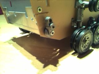

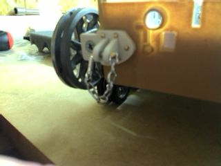

      Kettenspanner eigenbau
      Neuer Dom für Leitradhalter

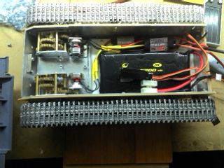

      Brushlespower von Apamotec(Edwin)

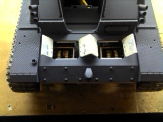

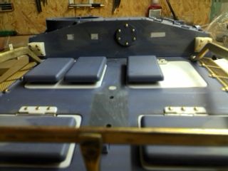

      Bewegliche Motorenluken(Scharniere,Luken=Eigenbau)
      Vordere Luken(alles Eigenbau)
      Gesamtbild Luken

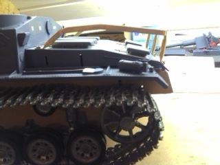

      Gepäckträger
      Ersatzradhalter
      Jetziger Stand

      Abschleifen der Werkzeuge,Riffelblech
      Hallo Kameraden des Panzermodellbaus,
      heut habe ich mal weiter gemacht,endlich mal wieder!!!Ist heute nich viel geworden,aber trotrzdem mega Spaß gehabt!!! :thumbsup:

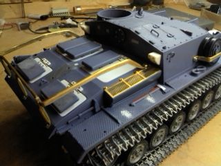

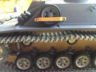

      Zuerst habe ich die vergossenen Werkzeuge weg geschliffen,wie auch die Stützen am Kettenschutz.Dann ging es ans Riffelblech ran(0.5mm Dick,Messing,von Knupfer).Werde 3 Bleche machen,ein Vorderes,Mittleres und Hinteres.Ist besser zum bearbeiten und anpassen an die Oberwanne.Heute habe ich nur noch die vorderen Bleche gemacht,demnächst folgen die Anderen,wie auch dei Stützen usw......

      heute die Zeit gefunden wieder ein stück am StuG zu basteln :thumbsup: Das mittlere und hintere Stück,vom Riffelblech, gefertigt.das ganze habe ich ausgesägt und zurecht gefeilt.Da sind gleich mal 2.5 Stunden,wie im Fluge vergangen :D Das für eine Seite.Die andere Seite kommt Morgen und WE dran!!!!Dat ist Freude,wenn man sowas macht :D
      Die 2 kleinen Bleche(kein Riffel),werden noch mit Nieten versehen,sind ja die halterungen :thumbsup:
      Jetzt sieht das ganze, noch mehr,nach was aus :thumbsup:
      Bildsche :D
      Als nächstes: Rest der Riffelbleche anfertigen,Halterungsbleche mit Nieten versehen,alles verkleben,kleine Streben anbringen
